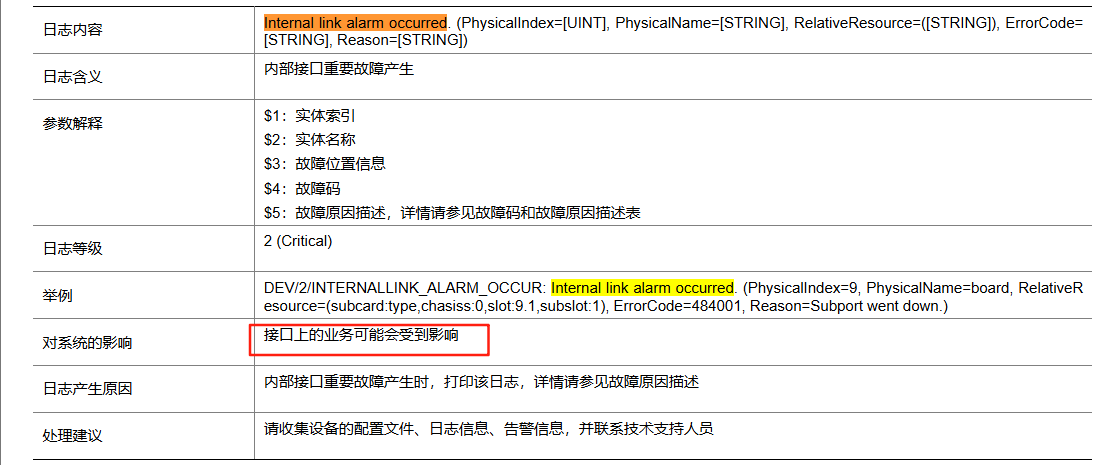

这些日志是因为硬件异常还是社区回答说的是新的软件特性?

确认下故障时候现象,应该是需要400定位一下
粉丝:3人 关注:0人
设备有断电重启过吧?
担心后续会影响业务的话就找400确认下吧

没有重启过

那接口有没down掉过?看你这是物理的问题,刚好前不久就遇见过,后面发现是设备重启过,导致接口中断过,然后查看日志就有出现过这种告警

这个日志出现都伴随有接口UP/DOWN,所以我感觉在社区看到的是日志打印的新特性,这个好像挺正确的。但是有不确定是不是硬件芯片的问题
