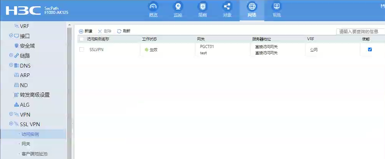

sslvpn网关使能了,也应用到策略上,但是网关这里提示不生效是什么问题?
粉丝:9人 关注:1人
调用一个就好了,检查下地址不要冲突,可以参考案例
https://zhiliao.h3c.com/Theme/details/45926

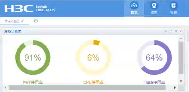

设备重启后就恢复正常了,有点疑虑:为什么设备内存使用率降不下来,只能通过重启才能释放。

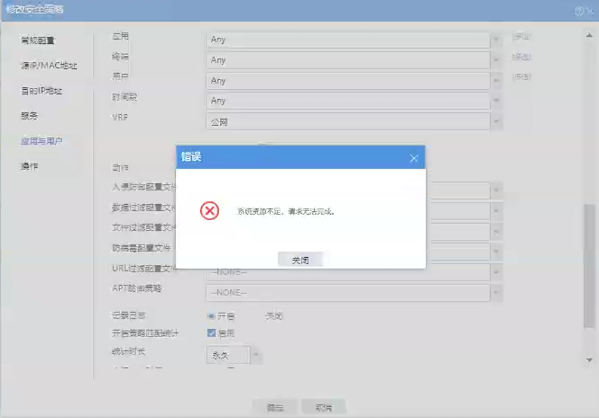

之前用的正常的,今天突然sslvpn就访问不了了,刷新后显示vpn网关不生效,这个什么问题?这个现在的资源利用率,我编辑安全策略保存,提示资源不足这个和今天sslvpngateway 异常有关系吗
  display session statistics看下会话,如果很多tcp就reset一下
