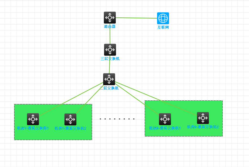

9个机房,每个机房两台傻瓜交换机,每个机房40台电脑,三层交换机划分9个VLAN,每个VLAN划分2个端口,每个端口分别连接对应机房的傻瓜交换机,开启DHCP,建立9个DHCP地址池,分别为9个VLAN用户分配地址。
计划是中间不加二层,直接傻瓜到三层,但是供货商说,需要再加一个二层,傻瓜交换机,先到二层,然后从二层处一条网线接到三层,再到路由,就像图中所画的,我觉得没有必要用中间的二层交换机。特来请教,是不是有必要加那台二层交换机。感谢!!
壹号 四段
没必要,三层交换机口够的情况下直接接三层就行,除非说三层交换机的口还要接其他设备,不然下面串了台性能更低的二层交换机,纯粹给网络加瓶颈

你这是电教室吧
你就让他给出必须加二层的理由啊
没必要
