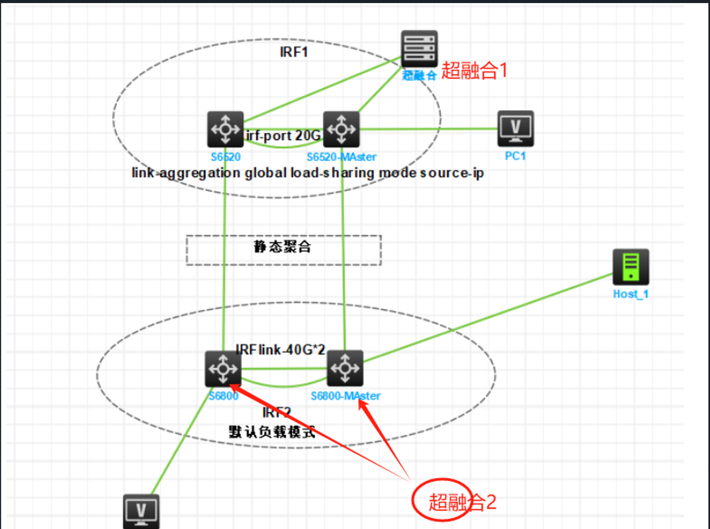

拓扑是图的那个样子,PC1和PC2是服务器,PC1去拷贝超融合1的时候正常,PC1拷贝超融合2的时候就慢,然后PC2拷贝超融合2的时候也是正常,PC2拷贝超融合1的时候就比较慢
服务器拷贝和自己处于同一台交换机的那套超融合就正常,跨过另一台交换机就不正常了。

那么这边有条件查看入设备的包和出设备的包时间是否过长,如果过长就是我们设备延迟大
也可以判断下是否有跨框流量
聚合口是否是三层,有过相关路由器是分布式设备,当流量从三层聚合口、隧道口等逻辑业务接口上到设备时,如果逻辑接口下没有配置service slot指定处理流量的板卡,在处理相应流量时可能存在问题,这边上述如果不行就得配合service slot 去制定对应业务板卡,这个只是补充下,如果还有问题最好找代理商或者400获取支持,具体问题具体分析,收集好详细抓包现象

如果是跨框流量有什么配置可以优化吗
zhiliao_7PzEdj 发表时间:2025-07-16
这边如果是使用堆叠,尽量避免大流量跨框使用 推荐在业务空窗期配置聚合口负载分摊模式为 本地优先+本板优先。 [H3C]link-aggregation load-sharing mode local-first [H3C]link-aggregation load-sharing mode local-first slot-based 之后再测试下

流量不大本地备份也就200兆的带宽,跨交换机速率降到了30兆
