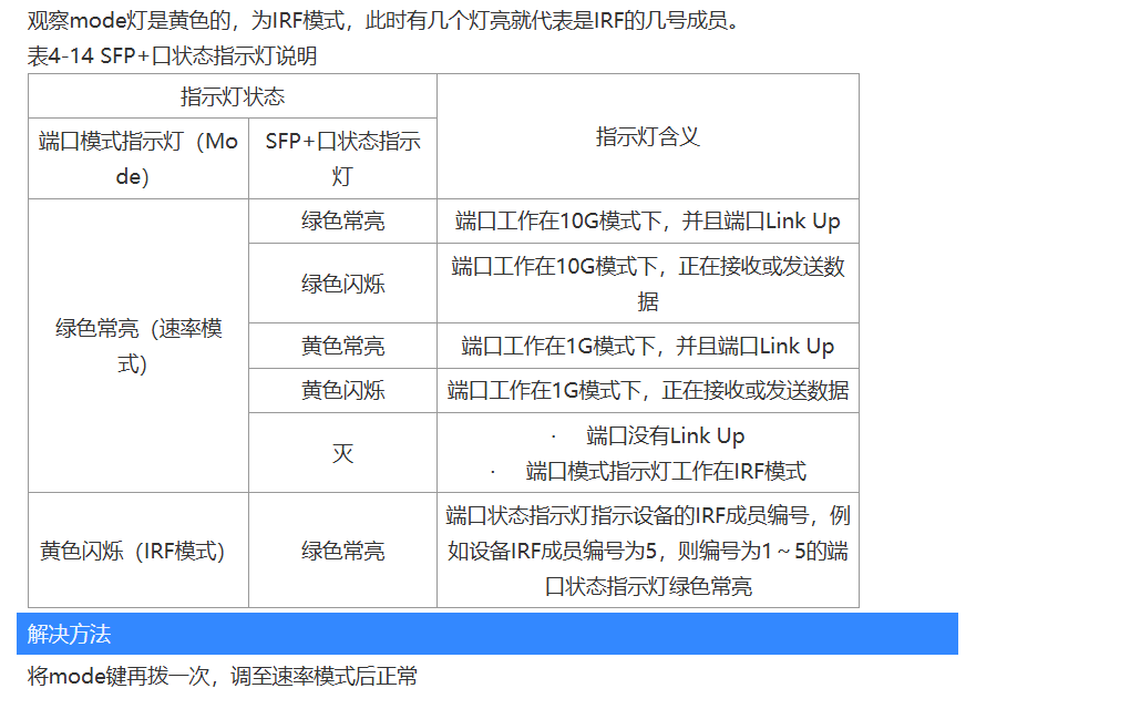

1. 登录设备查看1-12口up, 但是设备外观接口只有1口亮绿色,其他接口不亮,上联接口也不亮 2. 设备外观MODE灯常闪橙色
粉丝:45人 关注:1人
mode 键的模式问题
绿色常亮代表:端口状态指示灯指示端口Link/Active状态
黄色闪烁代表:端口状态指示灯指示设备的IRF成员编号,例如设备IRF成员编号为5,则编号为5的端口状态指示灯绿色常亮
如果设备带poe功能,
绿色闪烁代表:端口状态指示灯指示端口PoE供电情况
你mode按几下切换就正常了
