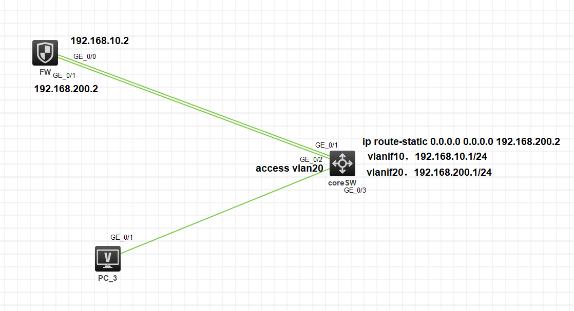

我的需求是,希望防火墙有两个管理口 ,能访问到防火墙
按照拓扑,我核心交换机ge 0/1 接口是不是配置一个access vlan10 就行了
然后防火墙的ge 0/0接口配置一个IP 为 192.168.10.2 就行了
再然后 防火墙 ge 0/1 接口 和 ge 0/0 接口是都要划分到同一个区域吗
还有就是 我防火墙路由应该怎么写,还有核心交换机,麻烦指导下
可以。
可以都划分到一个安全域
防火墙配置两个VRF ,写两条默认路由就行。
交换机不需要路由

交换机路由保持不变就行是吗,就防火墙写vrf

你这明显非标组网了,不建议这么搞
怎么划分区域都行,因为只要策略放通就行
路由同理
