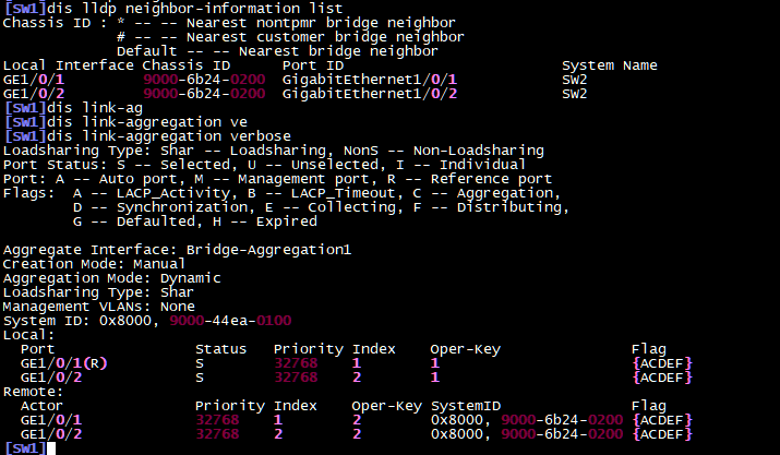

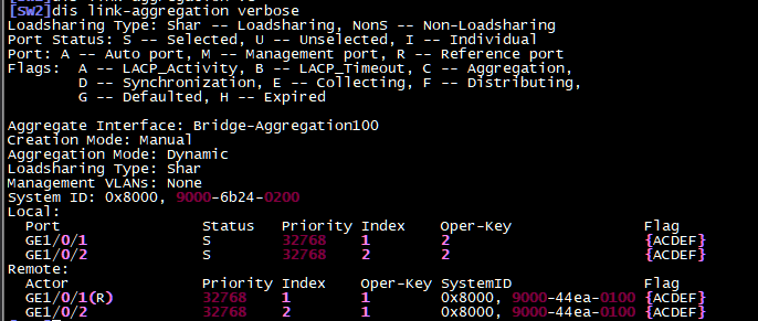

链路聚合设备两端Oper-Key不一致,也能聚合成功,从一台上vlanif接口ping另一台vlanif接口也是通的
参考端口从聚合链路两端处于up状态的成员端口中选出,其操作Key和属性类配置将作为同一聚合组内的其他成员端口的参照,只有操作Key和属性类配置与参考端口一致的成员端口才能被选中。
·     首先,从聚合链路的两端选出设备ID(由系统的LACP优先级和系统的MAC地址共同构成)较小的一端:先比较两端的系统LACP优先级,优先级数值越小其设备ID越小;如果优先级相同再比较其系统MAC地址,MAC地址越小其设备ID越小。
·     其次,对于设备ID较小的一端,再比较其聚合组内各成员端口的端口ID(由端口优先级和端口号共同构成):先比较端口优先级,优先级数值越小其端口ID越小;如果优先级相同再比较其端口号,端口号越小其端口ID越小。端口ID最小、且属性类配置与对应聚合接口相同的端口作为参考端口。

这是正常的。
操作key只是本端的端口属性,与对端可能不同。
在同一台设备的同一个聚合组的操作key才要一样,不同聚合组的key也不同。

原厂培训的材料,你看图啊,我都贴出示例了,SW1端的操作key是1,SW2操作key是2 。
