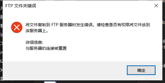

跨网段,不丢包,但是老是提示 连接被重置
2025-07-21提问
  • 0收藏,1230浏览
网关都在核心交换机上,ac旁挂核心交换机,三层互联,
目前问题是,ac集中转发的 无线业务网段 和 核心交换机上的其他网段有这个问题,
不丢包,延迟也不高,但是就是,连接被重置,几十兆的东西都传不完,并且 我这个是向AC中上传版本固件,同网段就没有这个问题,上传很顺畅

这种情况建议有线或usb直接传版本试试
如果正常可能是网络问题,要么ftp服务器侧异常
ftp同网段没有异常,跨网段就有异常,怀疑是ac和核心交换机之间屋里链路的问题,我明天去现场查一下是否有crc错包
