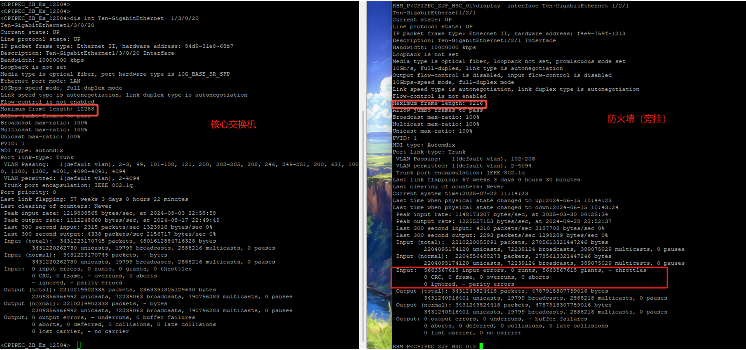

防火墙对接交换机有gaint错包,和Maximum frame length有关吗
2025-07-23提问
  • 0收藏,1767浏览
您好,防火墙对接交换机有 Giant 错包,与 Maximum frame length(最大帧长度)有关。
以太网标准规定最大帧长度为 1518 字节,大于这个长度的帧被称为 Giant 帧。如果防火墙或交换机的 Maximum frame length 设置过小,当有长度超过其设置值的帧传输时,就会产生 Giant 错包。例如,交换机支持 Jumbo Frame(通常指长度大于 1518 字节的帧),而防火墙接口的最大帧长设置为默认的 1500 字节,此时交换机向防火墙发送 Jumbo Frame,防火墙就会因无法处理而产生 Giant 错包。
此外,若防火墙与交换机之间关于最大帧长度的配置不匹配,也会出现这种情况。比如交换机配置了较大的最大帧长度,允许发送长帧,而防火墙未开启相应功能或设置了较小的最大帧长度,那么这些长帧到达防火墙时就会被视为错误帧,导致 Giant 错包的出现
