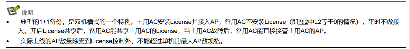

用户现网一台ac 有100多授权,下挂着ap,现在要再买一台ac做双联路备份,备ac没有ap管理授权,可以共享用主ac的授权吗

可以
2  技术实现
AP LicenseAP LicenseLicenseAP License。
2.1  IRF
IRFIRF后,用户见到和管理的都是一台逻辑设备。
IRFLicenseIRFLicenseIRFLicenseIRF设备共享使用。
图1 IRFLicense示意图
·              AC 1L1LicenseL1APAC 2L2LicenseL2AP。
·              AC 1AC 2IRFIRFL1+L2LicenseL1+L2AP。
·              IRFAC 1AC 2L1+L2LicenseL1+L2APAPLicenseAP数规格。
·              AC 130AC 2AC 1LicenseL2LicenseL2APAPAP不受这个限制,无需下线)。
2.2  License共享
LicenseACAPLicenseACLicenseLicenseACIPLicense2N+13台设备以上)。
2.2.1  双机模式
License共享特性在两台设备上开启时,就是双机模式。
LicenseACLicenseACACAP接入。
图2 共享
·              LicenseAC 1AC 2L1+L2APL1+L2。
·              双机模式中的AC 1AC 2L1+L2LicenseL1+L2AP
·              AC 130AC 2AC 1LicenseL2LicenseL2APAPAP不需要下线)。
