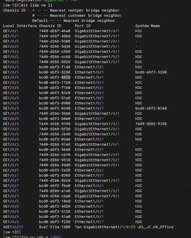

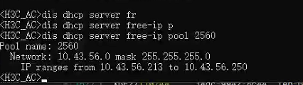

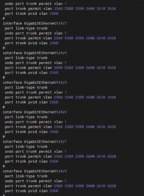

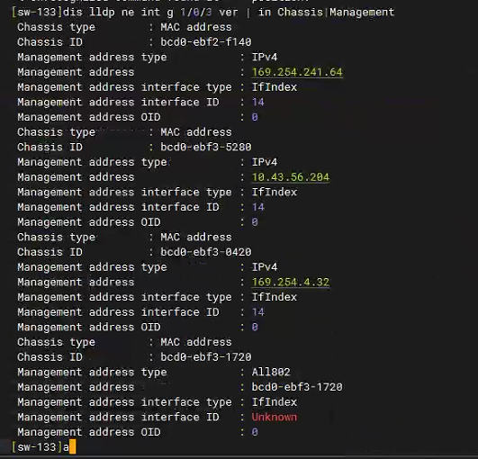

AP接入交换机下行端口配置相同,且单端口下挂多个AP,但部分端口无法获取IP,部分端口仅有一台AP可以获取,且AC(DHCP服务器)地址池仍有空余。端口未限制MAC表项,不知道什么原因导致AP无法获取地址

接入交换机单端口下同时接入多个ap 、
这个交换机下还有交换机吗 、傻瓜的poe交换机吗?

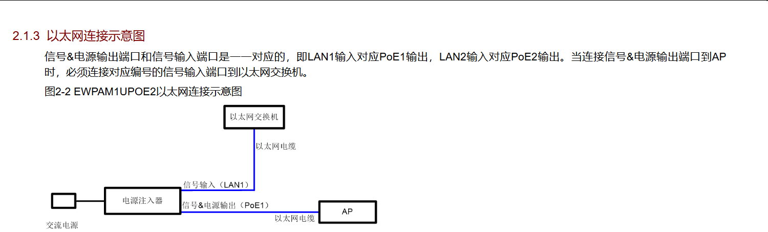

和ap直连的交换机 如何配置的 ;
还是用poe供电模块?
我觉得你这现象好像是用的poe模块组网;
你这个也需要注意和ap直连的设备、有没有配置呢;
如果是多端口的poe 模块、那个模块是有使用要求的;
不是一根线级联交换机、下面多个poe 口就能同时连接多个ap;
lan  口和 poe  是一一对应的 ;
如果是4端口的poe模块;
lan1 要连接交换机下行口;poe1 连接ap1
lan2 也要连接交换机下行口  poe2 连接ap2 ;
如果你只连接lan 1 到交换机下行口、只有poe1 口有数据传输;poe2 只会供电无数据传输;

ac是本地转发是吧,map文件里怎么写的呀,是不是把vlan1给拒绝了
