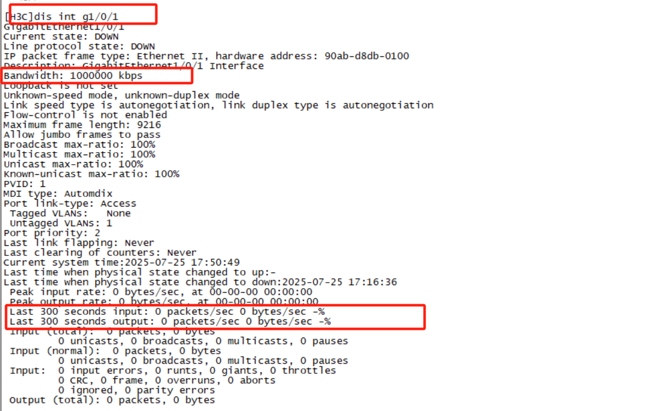

交换机怎么看电口的带宽利用率是多少?

dis int link-info
如果没有这个命令;
使用一下这个;
dis int g1/0/1
最近300s 的平均速率;
或者一下:
1.查看接口进方向的使用率:dis counter rate inbound interface
2.查看接口出方向的使用率:dis counter rate outbound interface
3.查看接口历史使用率:dis int | inc rate
4.查看接口历史使用率及出入方向的字节:dis int | inc sec

或者查看一下:
粉丝:45人 关注:1人
用这个命令
dis int g1/0/xx | in "Last 300"
最近300s 的平均速率;
