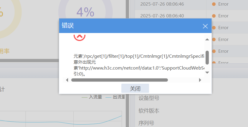

新防火墙,替换老防火墙,有些配置是直接用老配置刷进去的,设备断电重启 替换后,然后提示这个
粉丝:45人 关注:1人
使用命令行刷入配置,web界面版本跨度过大会导致配置导入报错的
换个浏览器试一下呢,或者命令行直接刷进去
浏览器一样,
zhiliao_v7CFS 发表时间:2025-07-26 更多>>
浏览器一样,
升级版本解决
