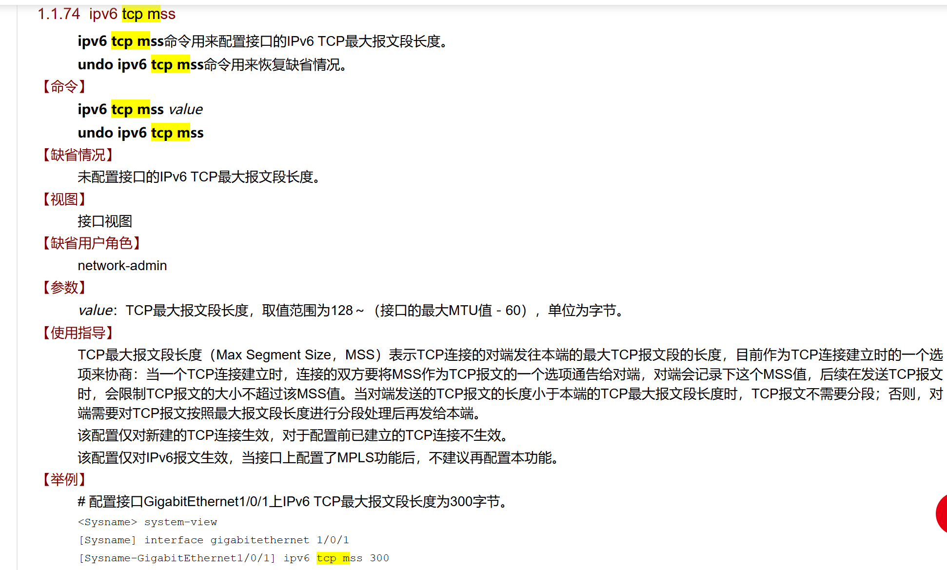

[MSR3610_X1-Dialer0]ipv6 tcp mss 1452
 % Unrecognized command found at '^' position.
由于IPv6访问一些网站不稳定(时好时坏),需要设置ipv6 tcp mss;
此前尝试过设置ipv6 mtu 1492,并不能解决IPv6访问一些网站不稳定的问题
H3C Comware Software, Version 7.1.064, Release 6749P2102
Copyright (c) 2004-2024 New H3C Technologies Co., Ltd. All rights reserved.
首页支持文档与软件文档中心H3C MSR610[810][830][1000S][2600][3600]路由器 配置指导(V7)-R6749-6W10807-三层技术-IP业务配置指导
https://www.h3c.com/cn/d_202507/2605083_30005_0.htm#_Ref535416802
1.15  配置接口的IPv6 TCP最大报文段长度
1. 功能简介
TCP最大报文段长度(Maximum Segment Size,MSS)表示TCP连接的对端发往本端的最大TCP报文段的长度,目前作为TCP连接建立时的一个选项来协商:当一个TCP连接建立时,连接的双方要将MSS作为TCP报文的一个选项通告给对端,对端会记录下这个MSS值,后续在发送TCP报文时,会限制TCP报文的大小不超过该MSS值。当对端发送的TCP报文的长度小于本端的TCP最大报文段长度时,TCP报文不需要分段;否则,对端需要对TCP报文按照最大报文段长度进行分段处理后再发给本端。
2. 配置限制和指导
该配置仅对新建的TCP连接生效,对于配置前已建立的TCP连接不生效。
该配置仅对IPv6报文生效,当接口上配置了MPLS功能后,不建议再配置本功能。
3. 配置步骤
(1)     进入系统视图。
(2)     进入接口视图。
interface interface-type interface-number
(3)     配置接口的IPv6 TCP最大报文段长度。
ipv6 tcp mss value
缺省情况下,未配置接口的TCP最大报文段长度。
应该是物理接口视图下
Dialer 0 接口可以设置ipv4 的tcp mss,就不能设置ipv6 tcp mss?

经过实测,无论在interface dialer、interface ge、interface vlan都无法设置ipv6 tcp mss
