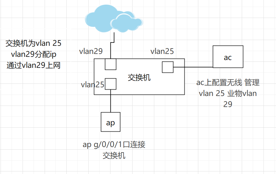

wx+ap 配置好了后,可以正常上网,ap上的有线网口配置用集中式还是本地模式
2025-07-29提问
  • 0收藏,1207浏览
无线ap采用 的是本地转发
配置好了dhcp后,ap自动获取vlan25的ip ,无线从ap接入后,可以获取vlan29的ip 并且以上网
ap上还有一个端口interface GigabitEthernet 1/0/2需要连接电脑
电脑配置为自动获取ip 下发map实现interface GigabitEthernet 1/0/2 端口设备可获取ip vlan25网段的ip
问题1:
能否采用集中转发的方式,实现上述功能
特别是ap端的有线连接的设备可以获取vlan25网段ip?
问题2:
如果我将ap 管理 无线业务都放在vlan29中,连接ap端口设备有的线业务放在vlan25中
能否采用集中转发的方式实现,
哪个方式可以实现?
Xcheng 九段
粉丝:141人 关注:3人
1、不能
2、实现不了
