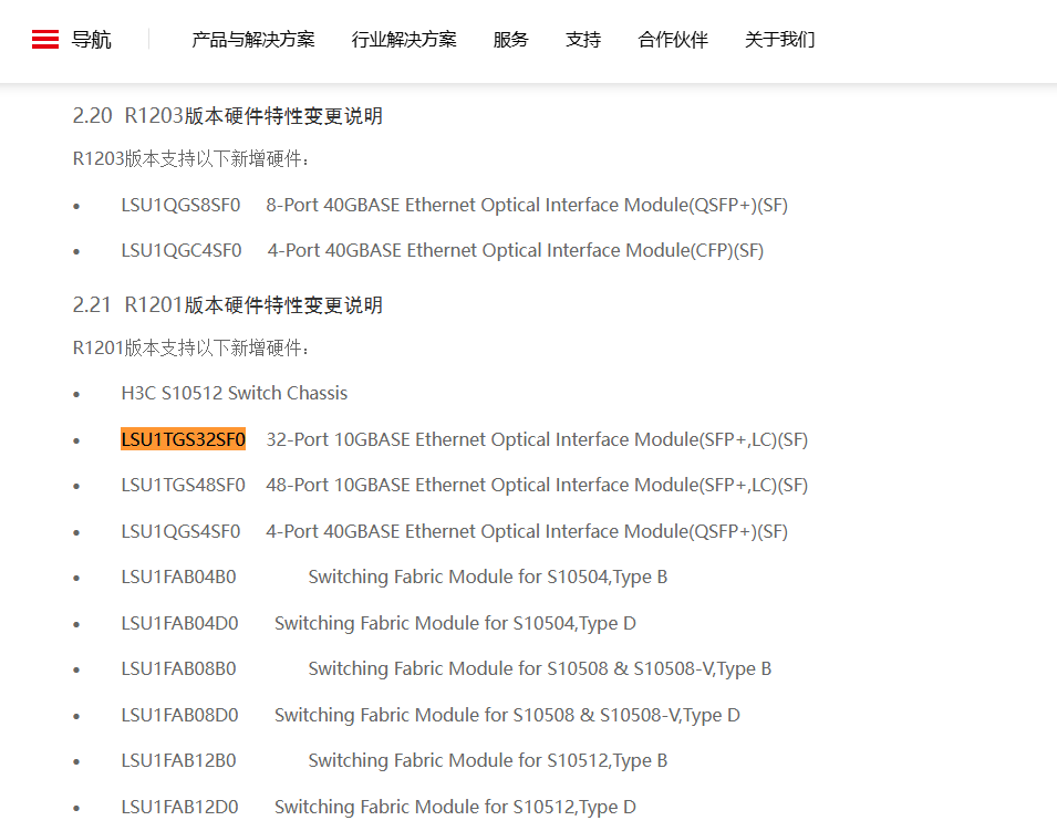

交换机10504,序列号:210235a0j7x14a000017,该机器支持lsu1tgs32sf0这个业务板吗?支持的话主控需要怎么设置

支持,直接插入即可,热插拔,设备自动识别无需干预

如果你想要自己查得确认主控板型号,其次还得看下设备版本,之后在版本说明书中查询
https://www.h3c.com/cn/d_201701/972674_30005_40.htm
你这个业务板是V5软件版本能够支持的,需要达到R1201
