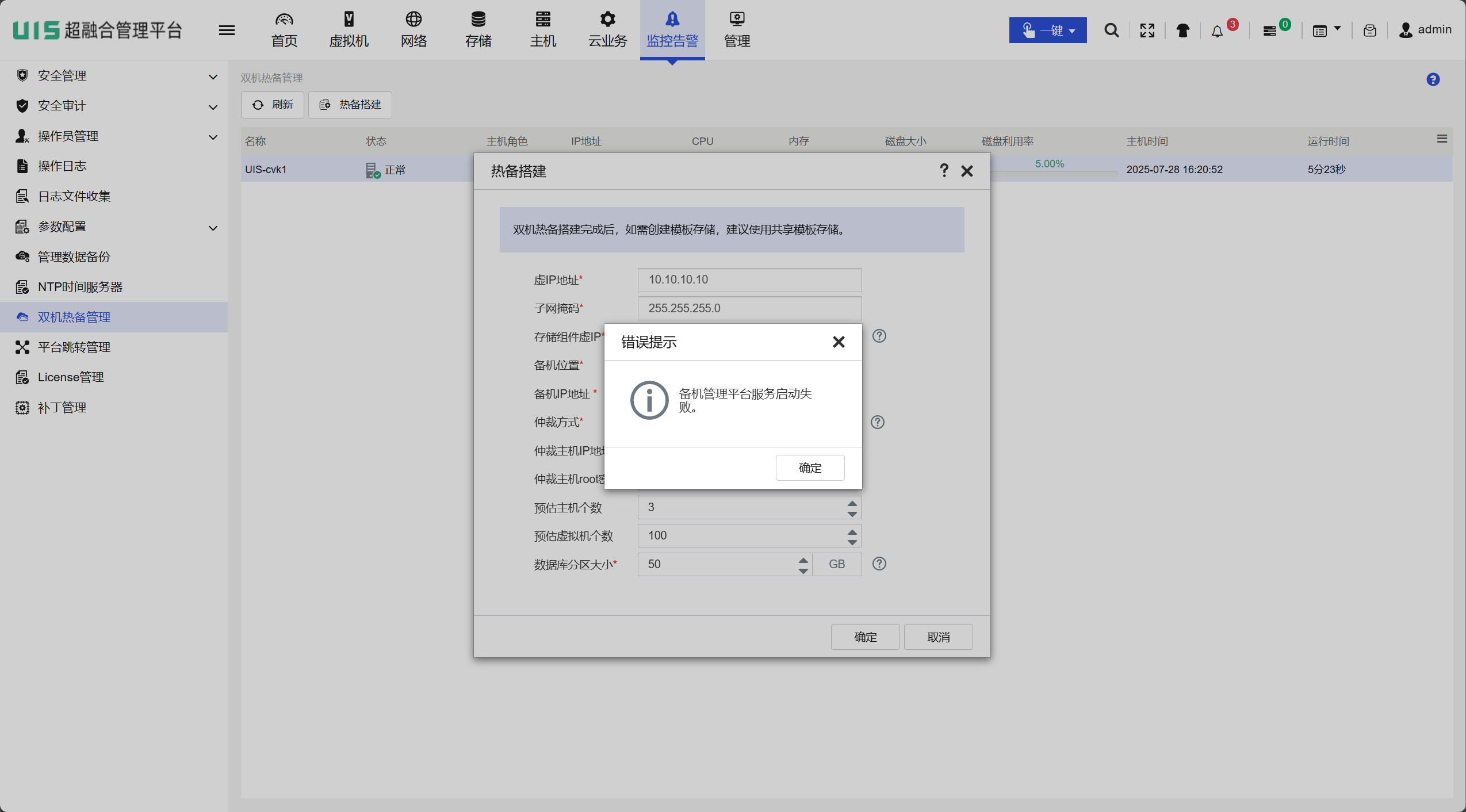

正常部署安装UIS8.0,在热备的时候出现以下报错:
看下备机的cmsd服务有没有起来,主备的分区是不是相同的。
主要是查看下主机上面/var/log/cvm_master.log 和/var/log/cvm_master_slave.log日志文件里有没有报错的打印,有的话根据报错修改下重新搭建,看不出来的话,再打400吧。
粉丝:45人 关注:1人
检查一下备机CVM的服务是否正常吧
