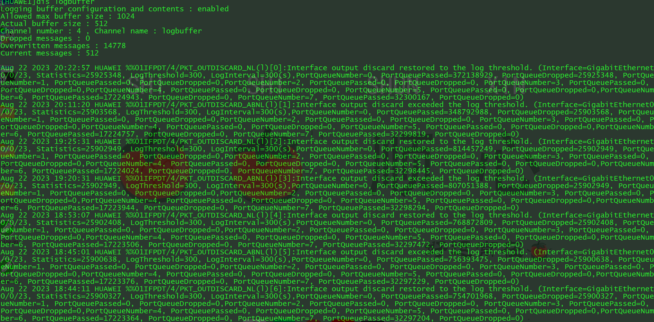

从四百兆带宽升级为千兆带宽,带宽从华为交换机接入,经过一台华三防火墙,从内网终端到外网,测速一百多兆,华三防火墙测速下来也只有两百兆。(没升级带宽前测速差不多也是这个数据)
已经把网内流控都关闭了,华为交换机上有传来以下告警,请教下可能是什么原因呢。
粉丝:1人 关注:9人
分析:主要的告警类型是关于接口输出丢包(Interface output discard)的情况。这些告警信息表明在特定的时间点,GigabitEthernet0/0/23接口的输出队列超过了预设的日志阈值(LogThreshold),导致了数据包被丢弃。当丢包数量下降到日志阈值以下时,系统会恢复到正常的日志记录状态。
有丢包,检查一下接口0/0/23速率吧,还有接口物理状态,应该是有CRC或者错误包
粉丝:5人 关注:0人
从华为交换机测速有没有问题
