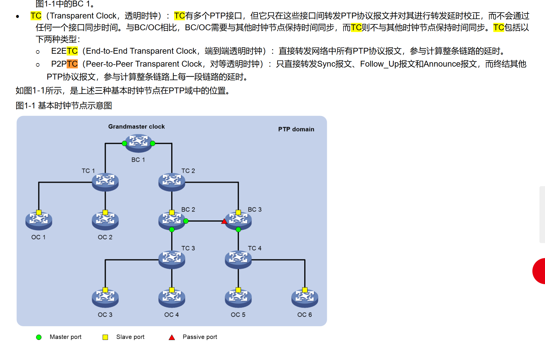

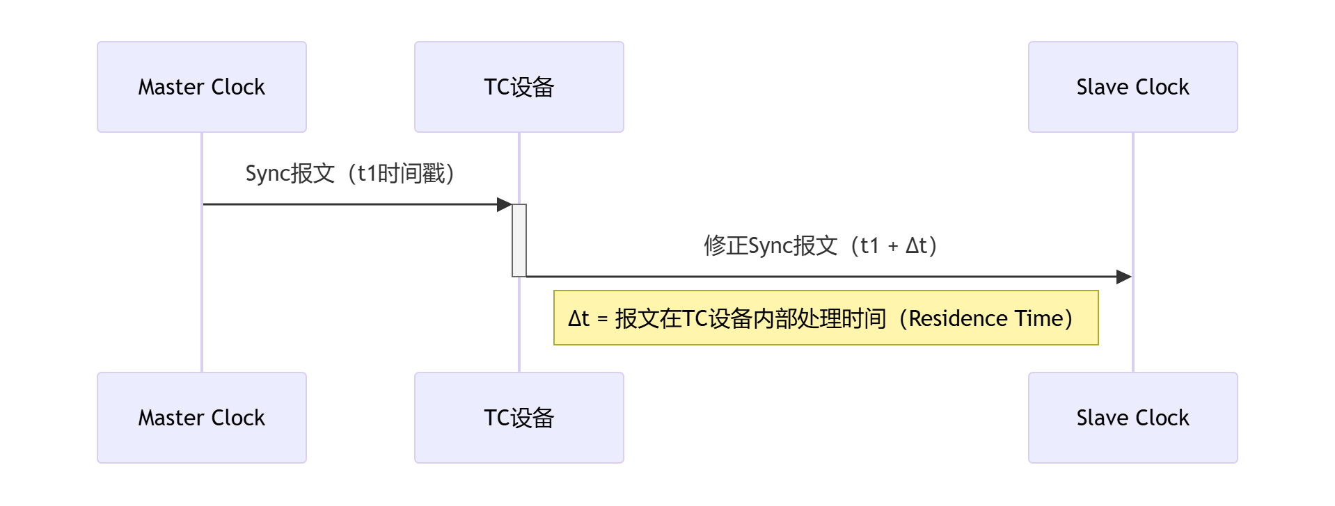

透明时钟(TC)的工作原理​​

⚙️ ​​核心机制说明​​
​​功能​​​​实现原理​​
​​Residence Time修正​​TC设备测量报文在设备内部处理时间(Δt),并直接修改PTP报文的​​correctionField字段​​
​​转发规则​​不参与主从选举(Master/Slave),仅转发+修正PTP报文
​​延时测量​​仅End-to-End模式下,TC会响应​​Delay_Resp报文​​协助完成链路延时计算

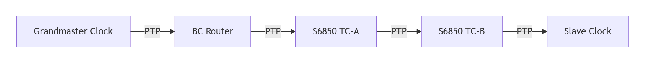

🌐 ​​典型组网拓扑​​
​​作用​​:TC-A/TC-B修正路径延时,确保Slave获取高精度时间
