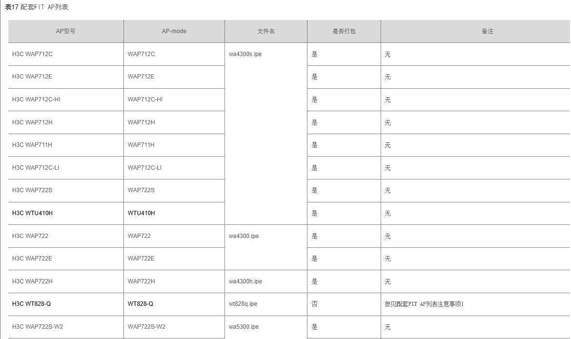

个人手里有几个wa4330和4320ap,想买一个ac,我看闲鱼上msg360价格不错,想买一个人好卖家说支持wap系列,不支持wa系列,是这样么?那wa系列我应该买那系列的AC?谢谢大家帮解答
粉丝:7人 关注:1人
不可以她只能管理WAP系列
https://www.h3c.com/cn/d_202410/2286763_30005_40.htm#_Toc179632677
粉丝:0人 关注:38人
只能管理小贝系列的ap
https://www.h3c.com/cn/d_202410/2286763_30005_40.htm#_Toc179632677参考这个链接
sunshine 发表时间:2025-08-01 更多>>
粉丝:3人 关注:14人
wap是小贝系列的,控制器是MSG的
WA是用wx系列的
粉丝:16人 关注:7人
WX2540E或者WX2510H-PWR,WX2510H-F-PWR都可以
