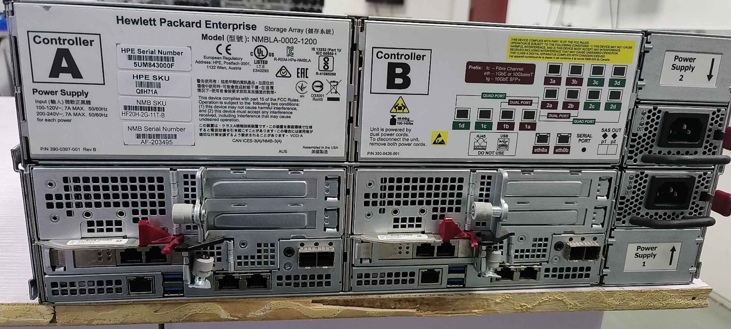

有没有大佬知道这台机器的管理地址是多少,怎么连接
2025-08-01提问
  • 0收藏,1881浏览
粉丝:141人 关注:0人
Nimble HF20H。
Nimble存储没有默认管理IP。
如果是新机,新机加电后,管理端电脑安装NWT工具,然后,管理端电脑的网口设置为DHCP,并与A控的eth0a直连,然后运行NWT工具包中的Setup Manager,Setup Manager会获得存储端的169.254段的IP,使用浏览器或SSH访问这个IP地址,用户名和密码是admin/admin,登录后进行初始化设置。
如果不是新机,已经配置使用过了,那就得自查一下原来的配置的IP地址和用户名密码,没有别的办法。
粉丝:105人 关注:1人
这么高端的设备  一般有原厂实施的 联系供应商
z6Kl9 九段
粉丝:81人 关注:2人
nimble存储,新设备吗?查了一下设备在19年12月04号过保了,主控都没装
