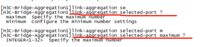

可以改所有聚合组的吗,还是只能进入聚合组视图一个个改
求大神提供一下配置
限制聚合组内选中端口的数量

配置聚合组中的最小选中端口数
link-aggregation selected-port minimum number
缺省情况下,聚合组中的最小选中端口数不受限制
配置聚合组中的最大选中端口数
link-aggregation selected-port maximum number
缺省情况下,聚合组中的最大选中端口数为16
可以通过rang命令进入多个聚合组,统一修改

测试看这个命令吧:
interface range bridge-aggregation X to  bridge-aggregation Y
