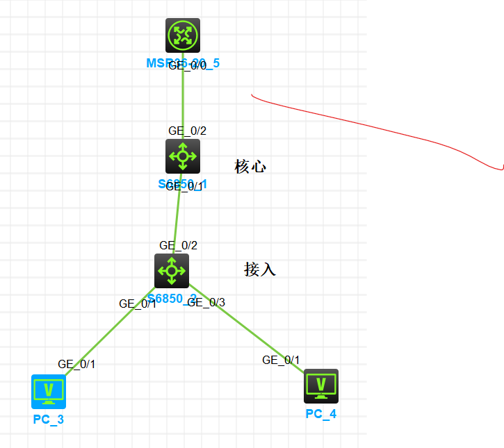

接入层交换机怎么查看接口所对应的ip地址,终端使用dhcp获取的地址,dhcp在核心上,接入层交换机没有配置ip地址等信息。

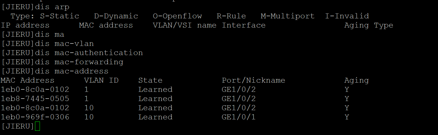

arp才能看地址和mac以及接口的绑定关系,设备上没有同网段ip,没法看arp。可以考虑使用dhcp snooping + arp detection来做,查看dhcp snooping 的binding 表项。不过这样会限制只能通过dhcp获取终端的电脑才能上网。手动配置的,没有表项上不了网。

这个就没太好的办法了。 毕竟接入交换机如果只是二层的话他只有mac转发。这个不涉及IP。

你接入设备是看不到arp表项的,接入对于他来说是纯二层,转发查询的是mac表项
