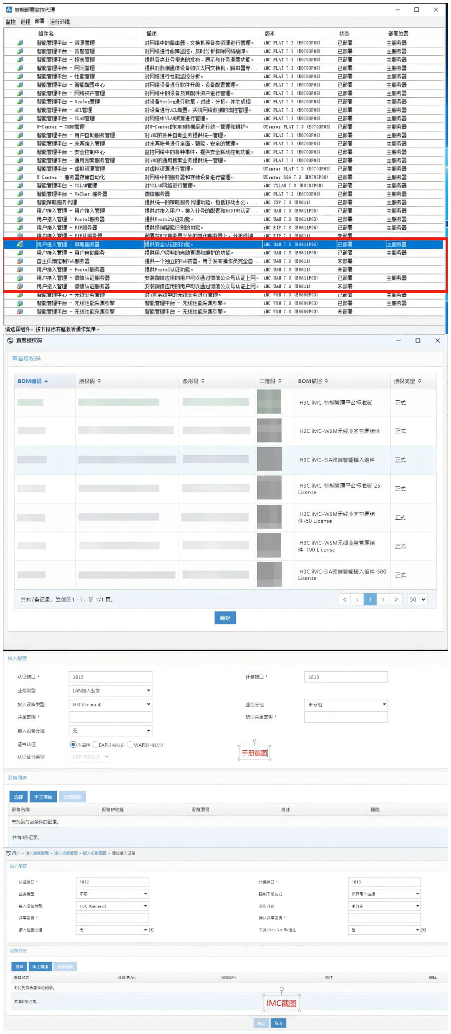

1、请问无线控制搭配IMC做802.1X的认证,需要IMC这边的哪些组件?是UAM吗?
2、IMC授权码页面没有UAM是不是代表没有相关授权?
3、服务器上的监控代理显示UAM有部分组件已部署,但在IMC上添加接入设备时,与相关手册上的截图内容不一致。
4、请根据提供的截图帮忙判断一下当前条件下能不能实现:无线控制搭配IMC做802.1X的认证。

1、是UAM
2、EIA授权即UAM授权、
3、环境版本高于手册版本
4、可以做
不会

V7以后后台显示还是UAM,但是授权其实叫EIA了。有EIA组件即可,不同版本,配置界面略有差异。

当前配置有EIA就可以实现。
