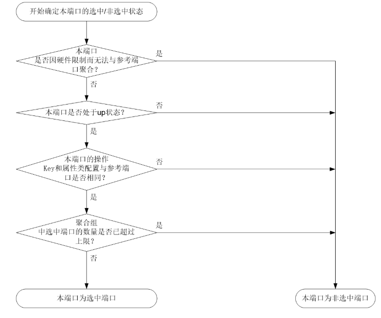

请问一下,两台交换机做链路聚合。这个操作Key和属性类配置一致才能被选中的定义,是指两台交换机的两端操作Key和属性类配置都一致,还只是一端作Key和属性类配置相同就可以。还有这个参考端口定义,是两端共同的参考端口,还是每端分别都有一个参考端口啊。

操作key针对的是成员端口,是否选中是比对他与参考端口的key,官网有解释比较好的流程,你可以看下,其中影响操作key计算的有这几个
聚合组ID,端口速率,双工模式,端口聚合相关配置。
  1. 端口聚合相关会影响操作key的计算,包括:端口类型配置(access等),端口隔离配置,vlan相关配置,QinQ/VLAN mapping。非聚合相关类配置:STP等。
  2. 在成员口上进行聚合相关类配置,会影响操作key计算
  3. 注意:只有二层聚合成员端口的key值计算才关心聚合相关配置,因为三层没有vlan等相关概念。
https://www.h3c.com/cn/d_202106/1413089_30005_0.htm#_Toc73552256
