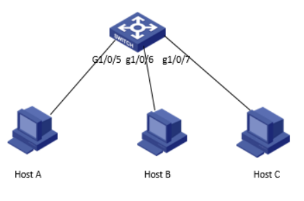

1)配置DHCP服务
# 启用DHCP服务。
<H3C> system-view   //进入系统视图
[H3C] dhcp enable   //启用DHCP服务
2)配置端口所属VLAN和对应VLAN接口的IP地址,IP地址即是对应VLAN的网关地址
[H3C]vlan 5   //创建vlan5
[H3C-vlan5]port GigabitEthernet 1/0/5   //将g1/0/5口加入vlan5
[H3C-vlan5]quit   //退出当前视图
[H3C]vlan 6   //创建vlan6
[H3C-vlan6]port GigabitEthernet 1/0/6   //将g1/0/6口加入vlan6
[H3C-vlan6]quit   //退出当前视图
[H3C]vlan 7   //创建vlan7
[H3C-vlan7]port GigabitEthernet 1/0/7   //将g1/0/7口加入vlan7
[H3C-vlan7]quit   //退出当前视图
[H3C]interface vlan 5   //进入vlan5虚接口
[H3C-Vlan-interface5]ip address 192.168.5.254 255.255.255.0   //配置IP地址为192.168.5.254,掩码为24
[H3C-Vlan-interface5]quit   //退出当前视图
[H3C]interface vlan 6   //进入vlan6虚接口
[H3C-Vlan-interface6]ip address 192.168.6.254 255.255.255.0   //配置IP地址为192.168.6.254,掩码为24
[H3C-Vlan-interface6]quit   //退出当前视图
[H3C]interface vlan 7   //进入vlan7虚接口
[H3C-Vlan-interface7]ip address 192.168.7.254 255.255.255.0   //配置IP地址为192.168.7.254,掩码为24
[H3C-Vlan-interface7]quit   //退出当前视图
3)配置不参与自动分配的IP地址(DNS服务器等,此步为选配)
[H3C] dhcp server forbidden-ip 192.168.5.100   //禁止将192.168.5.100的地址通过dhcp服务下发
[H3C] dhcp server forbidden-ip 192.168.6.100   //禁止将192.168.6.100的地址通过dhcp服务下发
[H3C] dhcp server forbidden-ip 192.168.7.100   //禁止将192.168.7.100的地址通过dhcp服务下发
4)配置DHCP地址池5,用来为192.168.5.0/24网段内的客户端分配IP地址。
[H3C] dhcp server ip-pool 5   //配置DHCP地址池5
[H3C-dhcp-pool-5] network 192.168.5.0 mask 255.255.255.0   //分配192.168.5.0/24网段地址
[H3C-dhcp-pool-5] dns-list 8.8.8.8   //地址池分配dns地址为8.8.8.8
[H3C-dhcp-pool-5] gateway-list 192.168.5.254   //网关地址为192.168.5.254
[H3C-dhcp-pool-5] quit   //退出当前视图
说明:如果有多个公网的DNS地址,命令可以如下方式输入
[H3C-dhcp-pool-5] dns-list 8.8.8.8 114.114.114.114   //地址池分配dns地址为8.8.8.8和114.114.114.114
5)配置DHCP地址池6,用来为192.168.6.0/24网段内的客户端分配IP地址。
[H3C] dhcp server ip-pool 6   //配置DHCP地址池6
[H3C-dhcp-pool-6] network 192.168.6.0 mask 255.255.255.0   //分配192.168.6.0/24网段地址
[H3C-dhcp-pool-6] dns-list 8.8.8.8   //地址池分配dns地址为8.8.8.8
[H3C-dhcp-pool-6] gateway-list 192.168.6.254   //网关地址为192.168.6.254
[H3C-dhcp-pool-6] quit   //退出当前视图
6)配置DHCP地址池7,用来为192.168.7.0/24网段内的客户端分配IP地址。
[H3C] dhcp server ip-pool 7   //配置DHCP地址池7
[H3C-dhcp-pool-7] network 192.168.7.0 mask 255.255.255.0   //分配192.168.7.0/24网段地址
[H3C-dhcp-pool-7] dns-list 8.8.8.8   //地址池分配dns地址为8.8.8.8
[H3C-dhcp-pool-7] gateway-list 192.168.7.254   //网关地址为192.168.6.254
[H3C-dhcp-pool-7] quit   //退出当前视图
7)保存配置
[H3C]save force   //保存配置

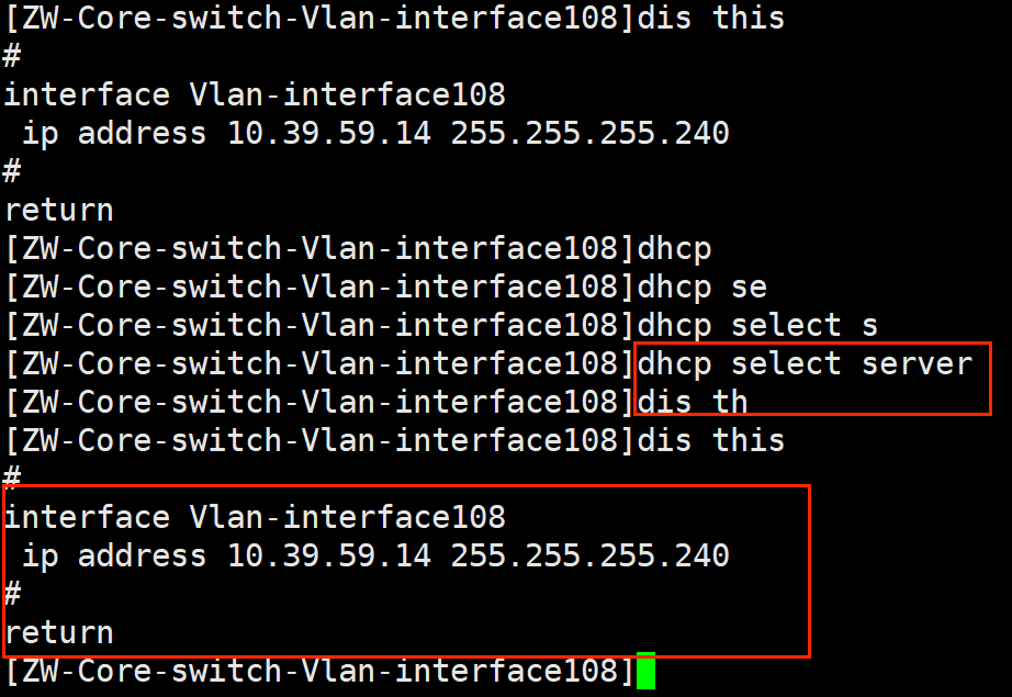

直接在5130下接的终端,dhcp select server这条命令执行后接口下没有配置
zhiliao_Ka4nhS 发表时间:2025-08-07

现象如下:
兄弟这个命令是设备默认配置、默认配置、不显示、是生效的;
zhiliao_东方老赢 发表时间:2025-08-07 更多>>
