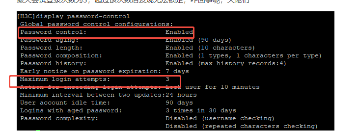

HCL版本:S5820V2
参考:H3C交换机密码安全配置_华三交换机密码策略-CSDN博客
最大尝试登录次数为3,超过该次数后发现无法锁定,咋回事呢,大佬们

你是模拟器测试的吗?模拟器回显应该能看但是实际效果可能出不来
这边看你配置效果是封锁十分钟,其次你
password-control login-attempt这个得启用
用这个命令看是否封锁
display password-control blacklist
嗯嗯,是用的模拟器,密码控制的话默认是启用的

你开启的 密码控制 ,关闭命令:undo password-control login-attempt
emm,我现在是想测试一下超过失败次数能否锁定用户,关闭密码控制的话还可以吗
tempst 发表时间:2025-08-07 更多>>
额,可是执行该命令后密码控制还是enabled
回复tempst:
如果你要关闭密码控制 : undo password-control 。 但是单独刚刚的命令就可以解决你的问题
叫我靓仔吧 发表时间:2025-08-07
tempst 知了小白
还真是,用模拟器的话出不来实际效果
