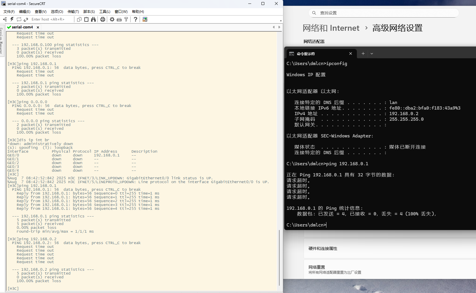

PC设置192.168.0.2/24重来没ping通过192.168.0.1,不论用直连还是交叉网线都不行,更不用说Web登陆了。

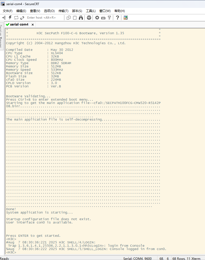

SecureCRT连接的启动信息
端口信息

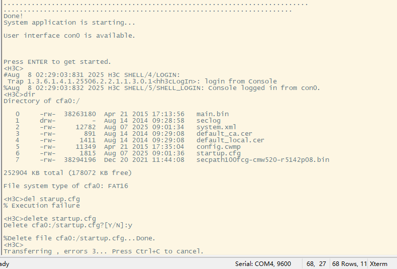

通过crt的xmoderm把cfg配置文件导入,重启
导入之前,先删除当前设备的star cfg文件
