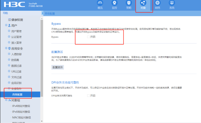

其次如果你这边也不需要安全防护功能可以开启这个(不建议)
