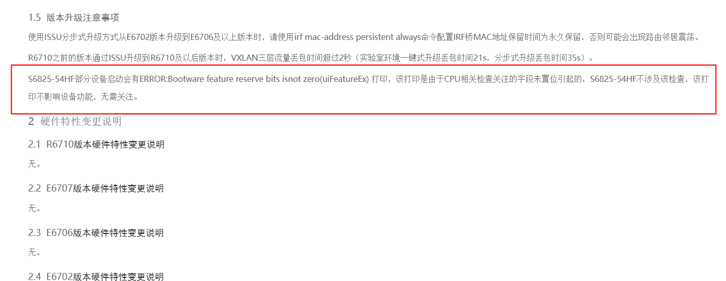

其实能进入命令行基本是没有问题,如果纠结需要版本提供给400协助了
版本说明书有说明,无需关注

回复zhiliao_z7OOf:
我看最新版本有些也有这个说明,大部分都是能够直接升级,升级时候注意注意事项即可,这边无需关注因为是你这个系列部分设备存在,升级也不一定能解决,其他版本说明书中也有标注的

s6825-cmw710-boot-r6635.bin s6825-cmw710-boot-r6710.bin s6825-cmw710-system-r6635.bin s6825-cmw710-system-r6710.bin 是从6635升级到6710版本

回复zhiliao_z7OOf:
找到问题了,我更新了答案,你看下

回复不醒的梦:
感谢大佬,这我就放心了 一直纠结是不是会有问题 哈哈

回复zhiliao_z7OOf:
嗯嗯,没事,升级前多留意版本说明书的升级注意事项即可
