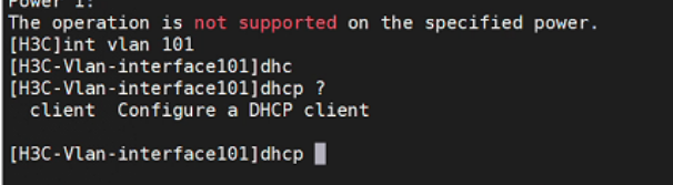

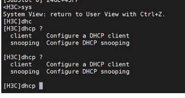

s5024  命令行没有DHCP SERVER功能,但在WEB里有这个功能,配置后也能正常使用,但在CON命令也是看不到配置参数

S5024一般是二层交换机配不了DHCP服务,我先看配置文件没有发现DHCP服务,然后发现网络有DHCP服务,用户能获取,能过WEB访问,发现交换机有WEB配置DHCP参数。这个配置参数在交换机配置文件里看不到的。

web有就web配呗
但命令行没大概率是真没有,检查下web页面是否看错了或登录到其他设备了吧
或检查下是否是登录账号权限问题吧

WEB里有DHCP功能,CON配置里文件没有DHCP配置信息,不正常啊,交换机序列号都对过,肯定是同一台。S5024一般是二层交换机配不了DHCP服务,我先看配置文件没有发现DHCP服务,然后发现网络有DHCP服务,用户能获取,能过WEB访问,发现交换机有WEB配置DHCP参数。这个配置参数在交换机配置文件里看不到的。
