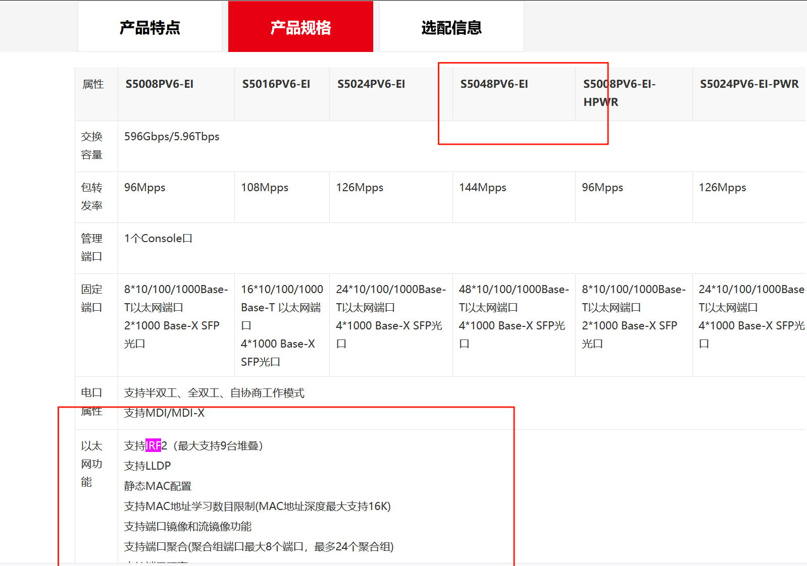

三台S5048pv6-EI 如何堆叠,如何设置堆叠?
