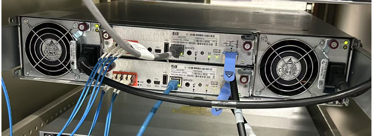

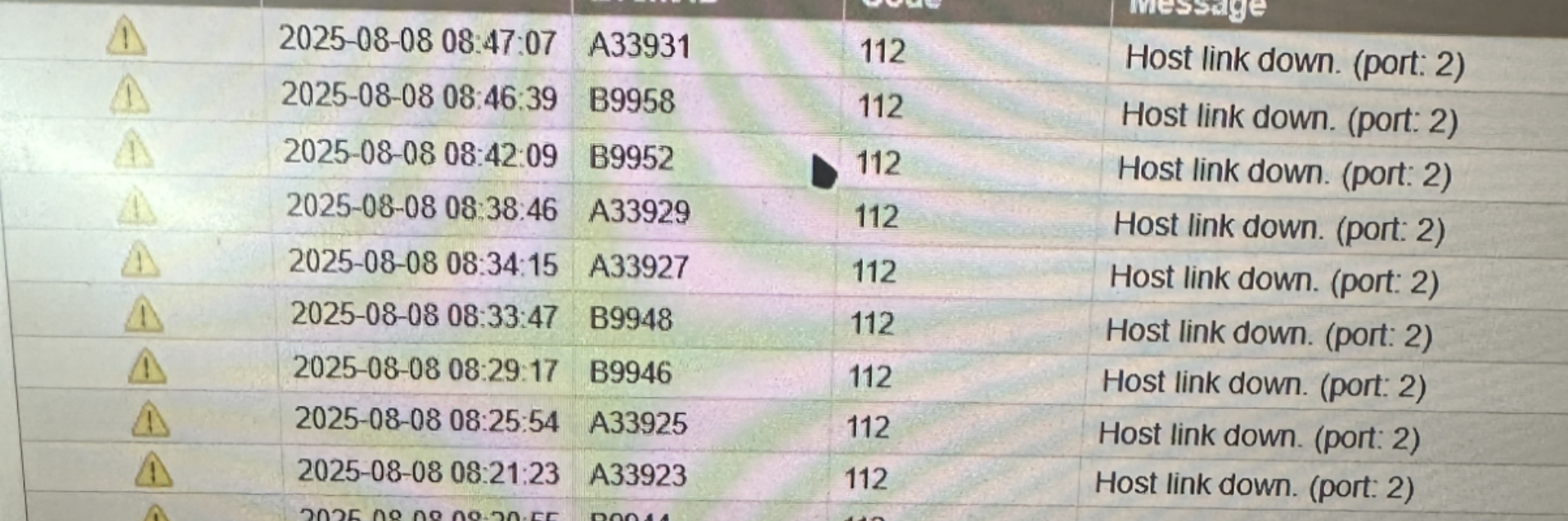

请问这个什么原因导致的告警,port2是哪个位置,谢谢
网卡,你现场看下设备哪个网卡灯异常
交换机侧的日志也看下

看了线都是亮的
zhiliao_npQ5IS 发表时间:2025-08-11
反复down,有可能是接触不良,可以持续观察会
叫我靓仔 发表时间:2025-08-11
回复叫我靓仔:
好的
后面AB控,各有一个网口一会down,一会UP,怎么处理
zhiliao_npQ5IS 发表时间:2025-08-12
交换机侧的日志也看下
叫我靓仔 发表时间:2025-08-12
您好,看物理网卡,有接口信息,port2就是2口
zhiliao_npQ5IS 知了小白
哪个是PORT2,蓝色网线接的我的电脑
