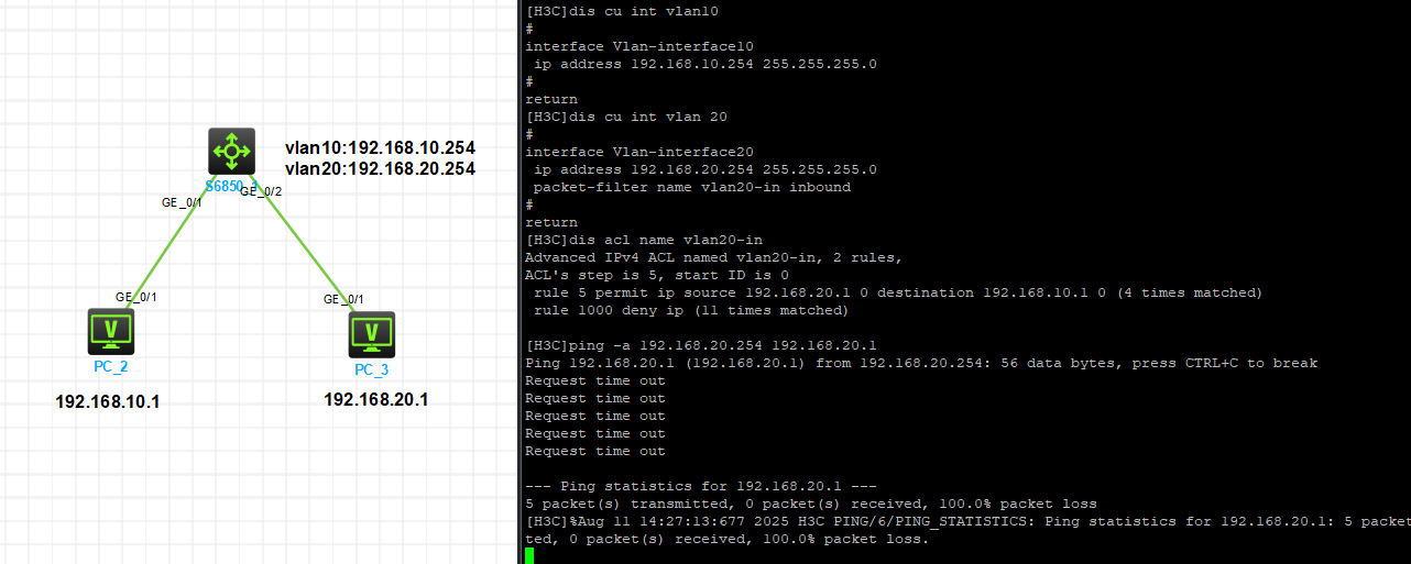

请教一下,在vlan20的网关做了一个acl限制,只允许192.168.10.1访问192.168.20.1,可以达到实验预期。做完后发现网关192.168.20.254访问终端192.168.20.1不通,把acl去掉或者acl最上面配置允许icmp,就可以通。可以确认是acl限制住了。我理解二层互访应该不过网关才对,怎么会被限制住呢?求大佬解释一下。实际工程环境中,acl限制的比较死,又需要从网关ping终端排障,是怎么规避这个问题?

二层是跨交换机转发,不上vlanif;你这个本身就是交换机vlanif发出的流量,肯定会被限制住啊

如果设备自身发起ping,那么是由你物理接口或者vlan虚接口流量发出
https://zhiliao.h3c.com/Theme/details/46429 这个案例,其余最好是通过安全设备实现例如防火墙安全策略可以很好实现

注意交换机只能实现tcp单向访问限制,参考这个链接吧 https://zhiliao.h3c.com/questions/dispcont/157324 或者下载轻松配里面也有案例
