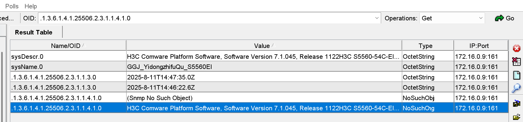

交换机设置了password-contrl,登录提示:Failed to login because the idle timer expired.
根据网上的说法,采用MIB browser,对交换机时间进行修改,问题是:
#获取设备当前时钟,此MIB值可以读取时间
OID:.1.3.6.1.4.1.25506.2.3.1.1.3.0
#获取设备获取系统时间的方式,此处失败,不能查看系统时间获取方式,
OID:.1.3.6.1.4.1.25506.2.3.1.1.4.1.0
如果是OID值的问题,能否告诉我正确的OID值,如果不是,是否还有其他方式解决问题
