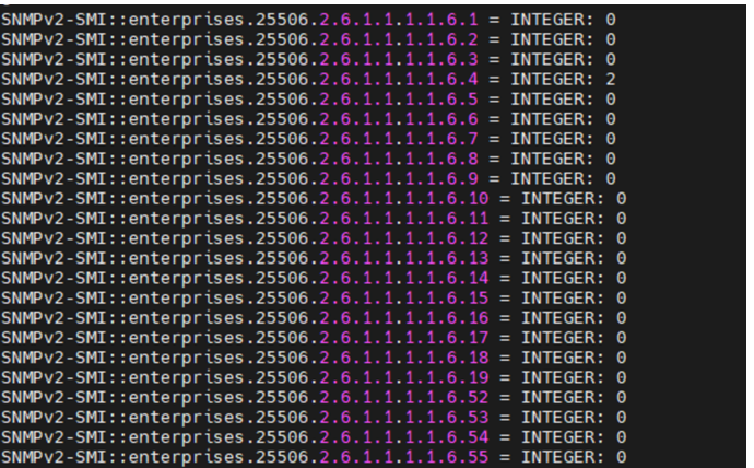

执行完SNMP 命令后有很多值反馈,
例如1.3.6.1.4.1.25506.2.6.1.1.1.1.6 (hh3cEntityExtCpuUsage)读取5s内cpu利用率,发现6后面还有一位。
就比如25506.2.6.1.1.1.1.6.1,这代表什么意思

💡 ​​在您截图中具体分析​​
以图中值 25506.2.6.1.1.1.1.6.4 = INTEGER: 2为例:
  • 6.4→ ​​索引号为4的实体​​
  • 结合上下文 hh3cEntityExtCpuUsage→ ​​编号为4的设备(如第4块板卡)的CPU利用率为2%​​

最后一位是实体索引,代表设备上的不同实体,可以参考这个案例的说明

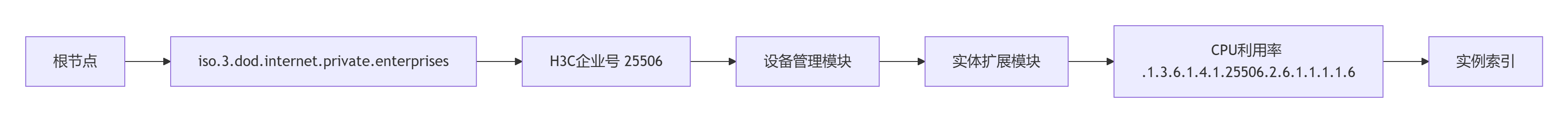

你说的这种情况,其实是 SNMP OID 的索引(Index) 在起作用。
1. OID 主体部分
这个是 hh3cEntityExtCpuUsage,表示设备某个实体(entity)的 CPU 利用率(5 秒平均值)。
它对应的是 一个表(Table)里的某一列。在 SNMP MIB 里,表的列 OID 是固定的,而具体的行靠 索引 来区分。
2. 后面的 .1 是索引
你看到的
1.3.6.1.4.1.25506.2.6.1.1.1.1.6.1
相当于:
  • …1.6 → 表的列(CPU 利用率)
  • .1 → 第 1 行(某个实体的索引 ID)
SNMP 表里,每个实体(比如主控板、业务板、逻辑 CPU 核心等)都有自己的索引值。
不同的设备和模块,索引值会不同,比如:
OID 含义
...6.1 索引 1 的实体 CPU 利用率
...6.2 索引 2 的实体 CPU 利用率
...6.10101 索引 10101 的实体 CPU 利用率(常见于多槽位板卡)
3. 怎么知道 .1 代表谁?
要查 MIB 里的 索引表(index mapping),通常是同一个表里的 hh3cEntityExtIndex 对应实体描述,例如:
hh3cEntityExtDescr(1.3.6.1.4.1.25506.2.6.1.1.1.1.2.<index>)
用这个 OID 加上同样的索引,就能看到它的名字,例如 “MPU Slot 1” 或 “LSWM1SPM”。
4. 你可以这样查
如果你执行:
snmpwalk -v2c -c public 192.168.x.x 1.3.6.1.4.1.25506.2.6.1.1.1.1.2
你会得到一个索引对应名称的列表,然后再对照 ...1.6.<index>,就能知道每个 CPU 利用率对应哪个部件。
