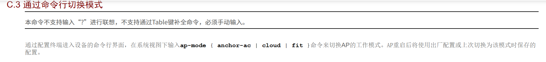

直接切换
1. 通过命令行切换(需Console/Telnet登录)
<AP> system-view
[AP] ap-mode fit # 切换为瘦模式
  • 执行后需重启AP生效(系统自动提示确认)。
  • 风险提示:切换时会格式化存储设备,请提前备份配置。

官网下载路径如下:
新华三官网 → 支持 → 软件下载 → 无线 → AP系列 → 选择型号WA2620i-AGN → 下载Fit模式固件
通过AP命令行切换​
  1. ​​登录AP命令行​​
    • 通过Console线或Telnet登录AP,进入用户视图(提示符如<WA2620i>)。
  2. ​​执行模式切换命令​​
    <WA2620i> system-view # 进入系统视图 [WA2620i] ap-mode fit # 切换为Fit模式
    • 系统提示格式化Flash并重启,输入Y确认
  3. ​​上传Fit固件(若未自动下载)​​
    • 若AP未自动从AC获取固件,需手动上传:
      <WA2620i> tftp 192.168.0.1 get wa2600a_fit.bin # 从TFTP服务器下载固件 <WA2620i> boot-loader file flash:/wa2600a_fit.bin # 指定启动文件 <WA2620i> reboot # 重启生效
    • 重启时选择​​不保存当前配置​​(输入N)
