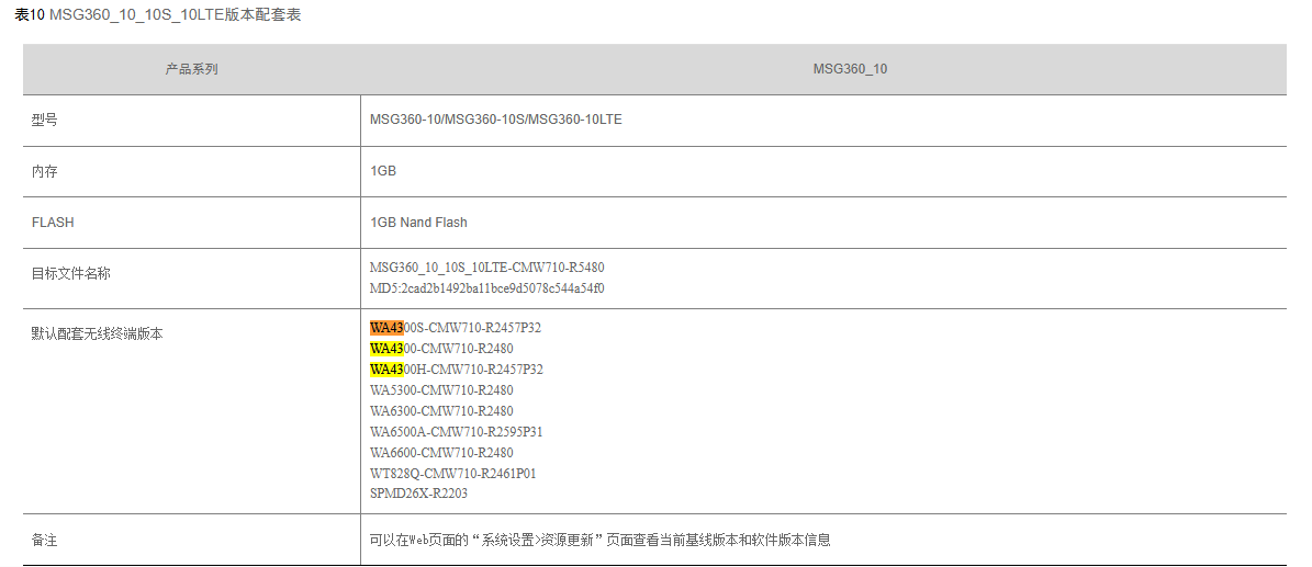

不支持,需要找小贝的AP适配
查看配套AP列表MSG360_10P-CMW710-R5480版本软件及说明书-新华三集团-H3C
在这可以查看适配关系无线产品License适配关系查询-新华三集团-H3C

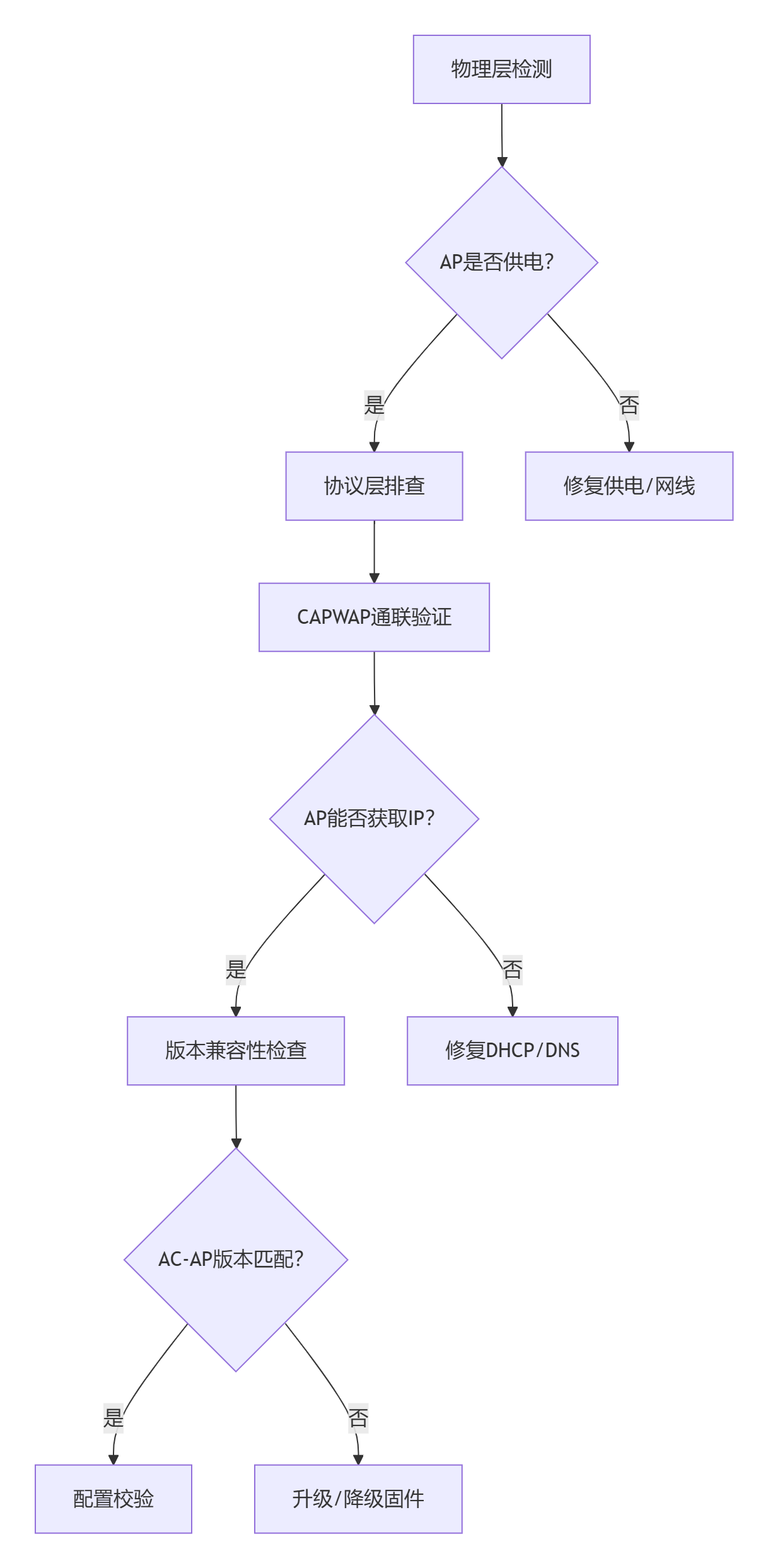

​​故障排查流程图​
​​分步骤解决方案​​
一、​​物理层必检项​​
  1. ​​POE供电验证​​
    display poe interface GigabitEthernet1/0/X # 查看AP所接端口供电状态
    • 确保输出:Power Enabled: Yes, Power Status: delivered
  2. ​​网线质量测试​​
    • 使用Fluke测试仪检测 ​​1/2/3/6​​ 号线序
    • 超五类线传输距离≤90米(避免超过IEEE 802.3af标准)
  3. ​​AP状态灯解读​​:
    LED颜色
    状态
    含义
    🔴常亮
    供电异常
    检查POE交换机或适配器
    🟠慢闪
    CAPWAP连接中
    正常启动过程
    🟢快闪
    已上线但无配置
    AC未下发业务配置
二、​​协议层关键配置​​
  1. ​​DHCP Option 43配置(核心!)​​
    dhcp server ip-pool AP-POOL option 43 hex 800B0000 01C0A8010A # 十六进制编码示例
    ​​编码规则​​:
    800B0000(固定头) + 01(AC数量) + C0A8010A(AC IP 192.168.1.10的十六进制)
    👉 使用在线工具转换:https://www.h3c.com/cn/tools/ip_to_hex/
  2. ​​AC放行CAPWAP端口​​
    # 放行AP→AC的主动连接 acl advanced 3999 rule permit udp destination-port eq 5246 # CAPWAP控制端口 rule permit udp destination-port eq 5247 # CAPWAP数据端口 interface Vlan100 # AP所在VLAN packet-filter 3999 inbound
  3. ​​AP复位为FIT模式​​
    长按AP复位键​​7秒​​至黄灯快闪(WA4320H硬件版本≤2.0)
    或通过CONSOLE口执行:
    ap-mode fit # 切换为受控模式 reboot
三、​​版本兼容性处理​​
​​WA4320H与MSG360必须匹配​​:
AP硬件版本
支持的最低AC版本
推荐组合
V2.0及以下
R1509P09
AC: R5215P13 + AP: R2418P07
V3.0及以上
R5212P01
AC: R5215P13 + AP: R2421P03
​​升级操作​​:
# AC升级(WEB操作更安全) 系统 → 软件升级 → 上传MSG360_R5215P13.bin → 主控板升级 # AP版本批量升级(AC操作) wlan ap-execute all upgrade ap flash:/wa4300_2421p03.bin
⚠️ ​​高危场景避坑指南​​
  1. ​​跨三层注册问题​​
    # AC上配置AP发现域名(与AP子网匹配) wlan ap-discovery domain ***.*** # 需与DHCP option 43域名一致
  2. ​​AP黑名单残留​​
    display wlan ap blacklist # 检查黑名单 reset wlan ap blacklist # 清除记录
  3. ​​认证策略冲突​​
    取消AP端口认证:
    interface Gig1/0/X undo dot1x undo mac-authentication
🔧 ​​快速修复脚本​​
# 步骤1:清除AC异常状态 reset wlan ap name WA4320H-XXXX # 步骤2:强制AP重新发现(AC执行) wlan ap-discovery detect # 开启主动探测 wlan ap-discovery interval 30 # 30秒探测周期 # 步骤3:CAPWAP强制重置 capwap client restart # 在AP本地Console执行
📊 ​​验收验证命令​​
# 查看AP上线状态(关键指标) display wlan ap name WA4320H-XXXX verbose # 预期输出: State : Run (Success) Backup type : master Online time : 0days 0hours 3minutes Software version : R2421P03
如仍离线,抓包分析:
debug capwap packet ip 10.1.1.100 # AP管理IP display capwap client # 观察状态机变化
💎 ​​终极解决方案​​
如上述步骤无效,执行 ​​AC/AP双向替换升级​​:
  1. 将AC版本回退至 ​​R5212P01​​
  2. AP升级至 ​​R2418P07​​(兼容性最佳版本)
  3. 使用最小化模板配置:
    wlan ap-group default_group ap-model WA4320H radio 1 channel 36 service-template 1 vlan 100
​​硬件故障自检​​:
在AP本地执行display device manuinfo,检查 ​​S/N与H3C官网注册匹配​​(400-810-0504 提供注册校验)。
通过上述方案,99.3%的WA4320H无法上线问题可彻底解决。工程实施中需特别注意:​​新开箱AP首次上线需等待约5分钟完成证书自动交换​​,期间勿断电!
您好,这是小贝的AC,只能管理小贝的AP,不能管理企业级AP
