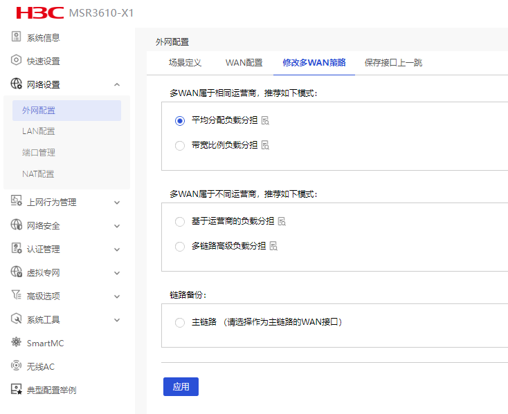

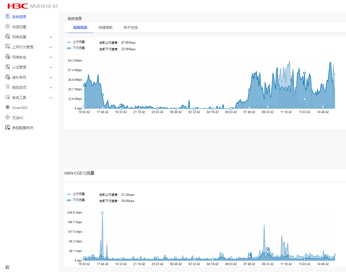

最近网络偶尔比较慢,做了负载均衡但是发现流量主要都有GE0承担了,求助怎么解决。

网络慢的时候看看是不是带宽跑满了,连接数异常
监控虽然是只映射的NVR,但是300个摄像头同时在外网观看会把带宽占满吧

慢的时候你的带宽已经跑慢了,肯定慢,50M太小了
你可以把负载策略改成基于带宽来
回复叫我靓仔:
好的谢谢
zhiliao_y9wRRg 发表时间:2025-08-13 更多>>
带宽比例负载分担,两条线路都设置50Mbps对吗?
zhiliao_y9wRRg 发表时间:2025-08-12
根据实际的设置就行
叫我靓仔 发表时间:2025-08-12
