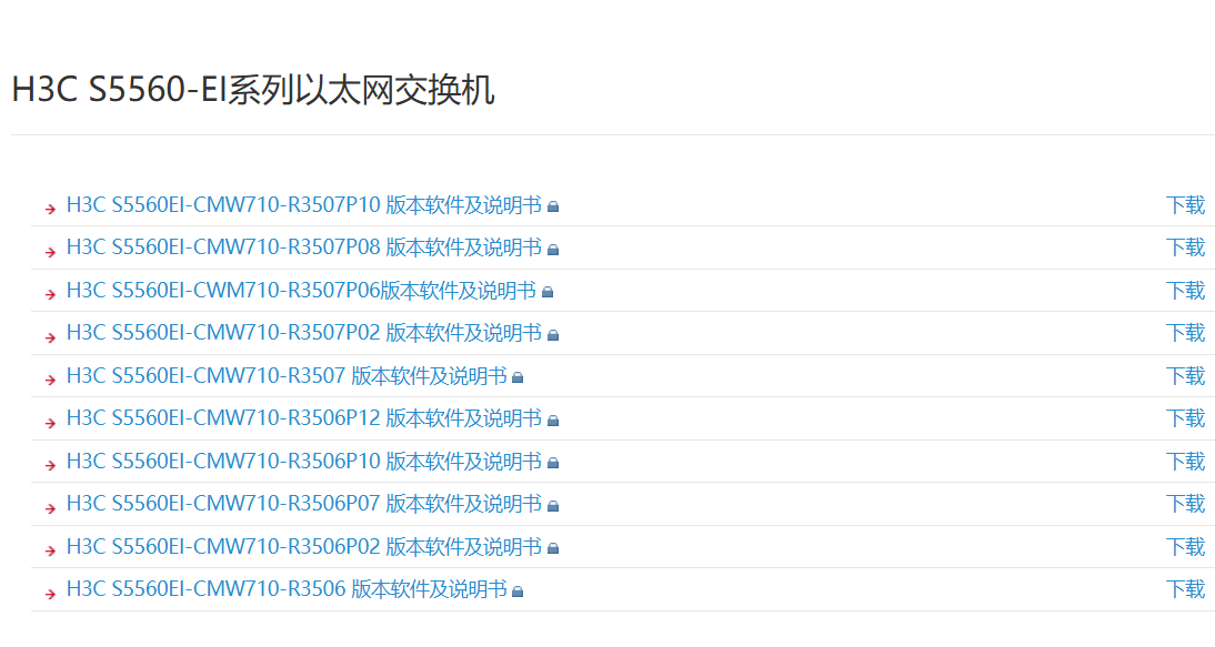

是不是版本下错了啊,我看5560-EI的没有1122的版本,可尝试重新升级,如不行,可看我主页
H3C S5560-EI系列以太网交换机
交换机版本应该没有问题,有好几台1122版本的交换机,使用正常的
