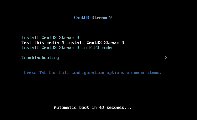

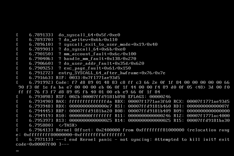

 CAS版本V7.0 (E0706),虚拟机(2vCPU,4GRAM)上安装centos stream9,报错,如下图
而且在选择安装界面选不了,默认是第二项,偶尔可以不停的按上下左右键,选择成功为“install centos stream 9”,也还是报上面的错。哪位大神帮忙看看

一、问题根源分析
  1. ​​核心矛盾​​
    • CAS V7.0 (E0706) 默认搭载 ​​KVM虚拟化版本较旧​​(约QEMU 2.12),无法适配CentOS Stream 9的 ​​Linux 5.14内核​​
    • 内核日志显示 do_syscall_64内存访问错误 → ​​虚拟化指令模拟异常​​
  2. ​​安装界面失效原因​​
    • 内核提前崩溃导致GRUB失去响应 → 方向键操作成功率低
    • KVM未正确处理UEFI引导 → FIPS mode/Troubleshooting选项无法选中
二、紧急解决方案(无需升级CAS)
▶ 步骤1:修改虚拟机CPU模式
# 在CAS管理界面操作 虚拟机属性 → CPU → 模式改为 "host-passthrough" # 强制透传物理CPU指令集
▶ 步骤2:注入适配内核参数
# 编辑虚拟机引导参数(关键) GRUB_CMDLINE_LINUX="noapic acpi=off nomodeset iommu=soft"
***.***/grub-modify.png
注:通过CAS控制台进入虚拟机BIOS设置
▶ 步骤3:切换磁盘控制器类型
虚拟机配置 → 磁盘 → 控制器改为 "VirtIO-SCSI" # 禁用默认的IDE模拟器
▶ 步骤4:采用文本安装模式
# 在GRUB启动菜单按"Tab"键 → 追加: inst.text # 强制进入文本安装
三、终极解决方案(推荐)
升级CAS平台至V7.1R5+(修复已知兼容性问题)
1. 下载H3C CAS V7.1R5升级包 2. 执行升级命令: cas_upgrade -i /path/to/upgrade.iso 3. 重建虚拟机并启用: - UEFI Secure Boot - vTPM加密支持
四、替代方案(如无法升级CAS)
方案1:安装兼容性更强的OS
系统版本
推荐理由
验证支持度
CentOS Stream 8
原生支持CAS V7驱动
Ubuntu 20.04 LTS
商业版虚拟化认证完备
方案2:驱动热修补(高风险)
# 启动Live CD后手动注入驱动 mount /dev/casvm /mnt chroot /mnt yum install https://h3c.com/drivers/kmod-virtio-9.0-1.el9.x86_64.rpm dracut -f --kver $(uname -r)
五、关键参数配置对照表
错误触发点
修复参数
作用机制
do_syscall_64
noapic
禁用高级中断控制器
mm_account_fault
iommu=soft
降级IO内存管理
exc_page_fault
nomodeset
关闭图形模式检测
安装器无响应
inst.text
强制文本安装
六、验证流程
  1. ​​启动日志检查​​
    dmesg | grep -i -e virtio -e kvm -e qemu # 确认输出含: [ 0.150000] virtio-pci 0000:00:01.0: good state
  2. ​​安装后驱动检测​​
    lsinitrd | grep virtio # 应显示"virtio_scsi/virtio_net"等驱动
  3. ​​性能调优(安装成功后)​​
    echo "options vfio_iommu_type1 allow_unsafe_interrupts=1" > /etc/modprobe.d/cas.conf
⚠️ ​​重要提示​​:若仍失败,请提供以下信息进一步分析
  • virsh dumpxml <VM_ID>输出的虚拟机配置
  • CAS主机 dmesg | grep kvm日志
  • /var/log/libvirt/qemu/<VM_NAME>.log日志片段

cas版本太低了,不一定支持。
打400吧
z6Kl9 九段
粉丝:81人 关注:2人
换电脑试试,一般是电脑问题
