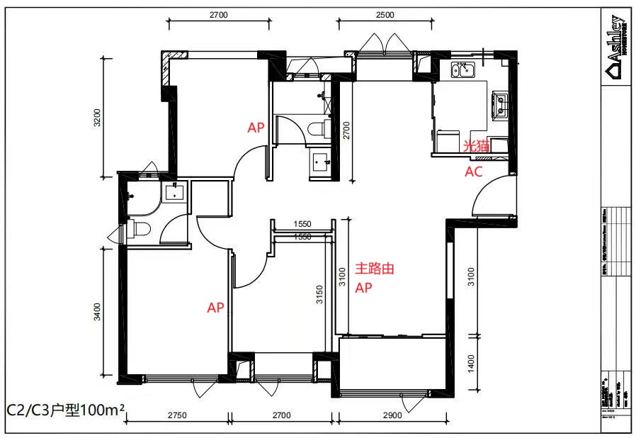

当前组网如下图所示,AC 放在弱电箱(型号 MC102-G,纯 AC 模式),客厅、主卧、次卧各装了一个面板AP(型号 PL300),客厅后面的次卧没装AP,有留网线。
现在遇到一个问题,客厅无线速率经常上不去,测速很不稳定,有时候正常,有时候只有几十M甚至是几M,房间测速都是正常的,能跑到500M左右。
客厅的AP是装在电视柜里面的,电视柜里面还放了一台软路由小主机,柜子里面温度比较高。我把客厅跟房间AP对调也是一样,后来我把客厅AP面板拆下来放到电视柜上面,测速就正常了。所以怀疑是因为客厅AP面板装在柜子里面温度高或者是有隔挡导致的速度慢。
我本来是想买个吸顶AP,直接放桌面上,但是不知道吸顶AP会不会信号太强,导致房间切换不了AP。所以请教一下各位大佬我这个AP应该怎么优化?

到时可以将吸顶AP的功率调小一些,只保证客厅区域覆盖即可
所以还是建议把客厅换成吸顶AP是吧?另外问下吸顶AP放在桌面上应该也能正常使用吧?
