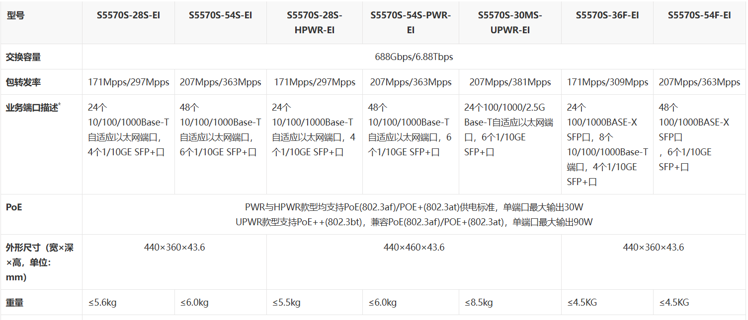

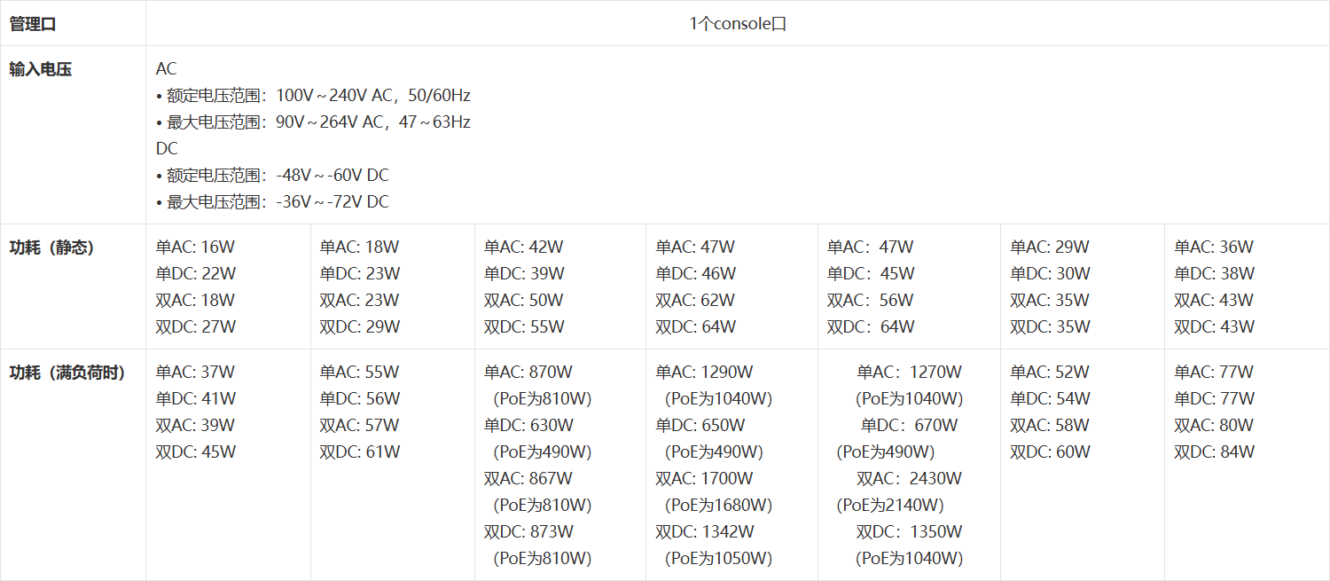

S5570S-54S-PWR-EI-A交换机接口下连接有14台摄像头,mac地址在交换机上可以正常学习,但是在核心上无法学习ARP表项,利用电脑终端连接在该交换机下,配置相同网段ip,无法进行正常通信,该型号交换机电源poe供电功率有限制吗

您好,功率有限制的
限制的参数有吗
zhiliao_Ka4nhS 发表时间:2025-08-14 更多>>
限制的参数有吗
zhl188 七段
粉丝:2人 关注:3人
算算功率
