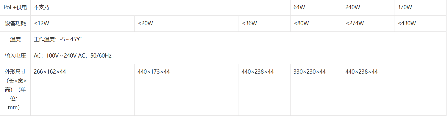

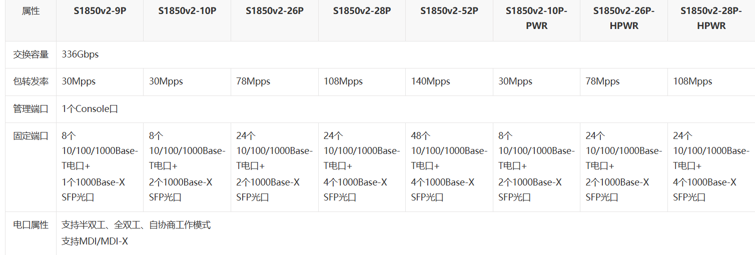

S1850v2-28p-hpwr的端口供电电压最高支持多少伏,谢谢。
电源输入范围(Switch 供电给设备)
  • 交流输入(AC):额定电压范围为 100 V ~ 240 V AC,支持 50/60 Hz;设备最大可承受电压范围为 90 V ~ 264 V AC。(H3C, Microless)
这表示交换机本身作为主体,从插座或电源设备接收的电压范围是这个区间。
PoE 端口输出的电压
PoE(以太网供电)遵循 IEEE 标准,通常由交换机内部转换结构输出特定电压供给连接的 PoE 设备(如摄像机、无线 AP 等):
  • H3C 官方并未直接在公开文档中标明输出电压值(例如 48 V DC);
  • 但 PoE+(IEEE 802.3at)标准通常采用 48 V DC 电压供电,并通过端口输出;
  • H3C S1850v2-28P-HPWR-EI 支持的单端口最大 PoE 输出功率为 30 W,整机 PoE 总输出能力为 370 W。(H3C, Microless)
虽然没有明确写出端供电的电压,但 PoE+ 设备绝大多数是 48 V DC,兼容 IEEE 802.3af/at 标准。
总结一览:
项目 说明
设备输入电压 AC:100–240 V(额定),90–264 V(最大范围)(H3C, Microless)
单端口 PoE 输出功率 最多 30 W(PoE+ IEEE 802.3at)(H3C, Microless)
推测输出电压 通常遵循 PoE+ 标准,约 48 V DC(典型标准值)
