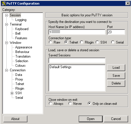

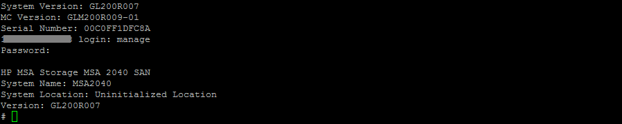

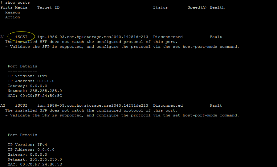

使用putty以telnet的方式登录控制器
登录后输入用户名和密码,默认用户名为manage,默认密码为!manage
1. set host-port-mode命令设置FC /iSCSI / Combo模式
2. 控制器模式设置针对双控,即登录A控输入命令,会同时修改A、B控的控制器模式。
3. 执行命令后,控制器(SC和MC)会重启,如下图,需停机操作。

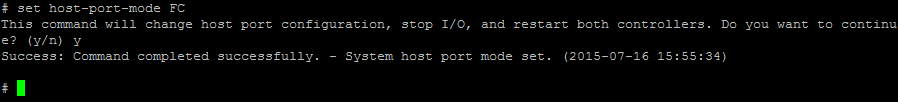

设置FC模式
在#提示符后输入命令set host-port-mode FC,即将控制器设置为光纤模式。

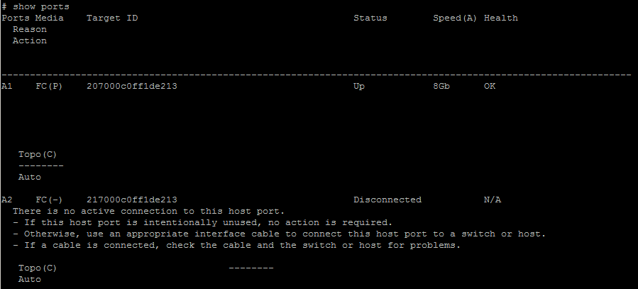

输入命令show ports,查看控制器端口的信息,如下图,以A1端口为例,该端口已设置为FC端口。
SHOW

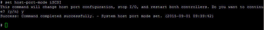

设置iSCSI模式
在#提示符后输入命令set host-port-mode iSCSI,即将控制器设置为iSCSI模式。
输入命令show ports,查看控制器端口的信息,如下图,以A1端口为例,该端口已设置为iSCSI端口。

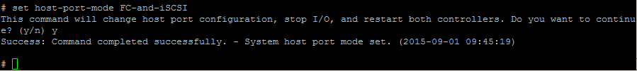

设置Combo模式
在#提示符后输入命令set host-port-mode FC-and-iSCSI,即将控制器设置为Co
mbo模式,每个控制器的1号、2号端口为光纤端口,3号、4号端口为iSCSI端口。
