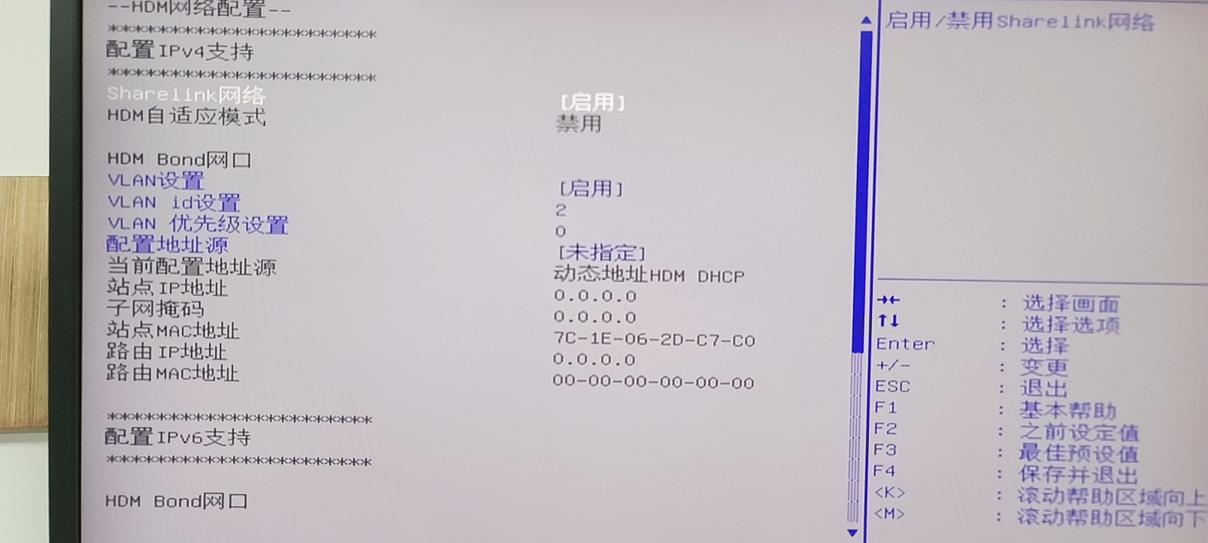

HH3C这个HDM自适应网口灰色的打不开,ipv4管理口的网址不分配,怎么解决

当前市面上常见的服务器通常在BIOS的BMC/HDM配置中有两个网口设置:专用网口(Dedicated Network Port)和共享网口(Shared Network Port)。这两种口一般都是服务器主板上的板载网口,专用网口只有一个。专用网口就是BMC/HDM的管理口,在浏览器中输入专用网口上配置的IP地址就可以访问BMC/HDM的管理界面;共享网口是通过普通网口的共享模式来实现的,配置好共享网口、通过网线接入网络后,输入共享网口上配置的IP地址也可以访问BMC/HDM的管理界面。除了可以通过BIOS配置这两种网口外,服务器厂商一般都提供通过浏览器访问管理界面进行配置的方式。

为了避免出现这种情况,在开始发现和部署裸金属服务器前,一定要禁掉共享网口的“自动获取IP地址”和“IPv4配置”选项, 操作完成后保存退出。如下所示:
说明:
  • 不能仅禁掉“自动获取IP地址”选项。如果此时已经自动获取了地址,仅禁掉该选项,“IPv4配置”选项还是开启状态,会导致获取的地址不能释放。
  • 同时禁掉共享网口的“自动获取IP地址”和“IPv4配置”选项后,如果此时已经自动获取了地址,最长1小时后释放该地址。
