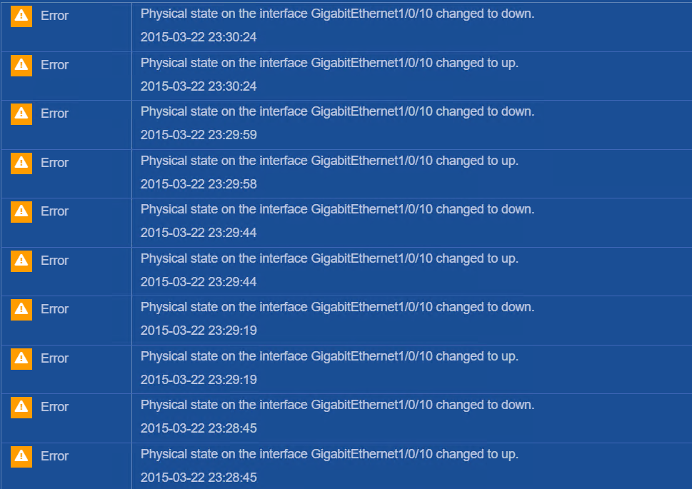

交换机 S5130S-28P-EI G1/0/10端口频繁震荡(up/down)
2025-08-19提问
  • 0收藏,2990浏览
粉丝:23人 关注:0人

端口频繁UP DOWN,以下是排查要点,请参考:
1、检查物理链路是否有问题。
2、检查是否有可能存在环路。
3、检查STP的配置是否会把端口堵塞或STP选举。
4、检查两端端口的配置是否有问题。
5、检查两端端口的速率、双工模式是否一致。
粉丝:8人 关注:0人
检查STP配置
确定这个端口下无环的 话
端口下关闭STP即可
换个终端看看
