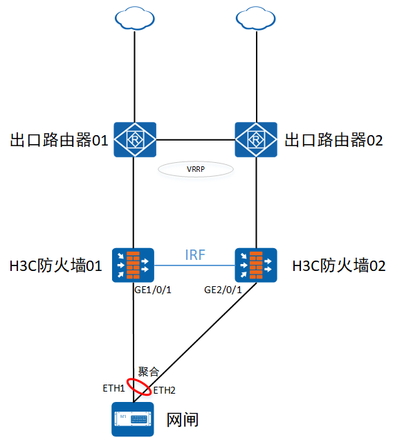

客户现场网络情况如下,有2台H3C防火墙配置的IRF。防火墙为二层部署,上行有2台出口路由器,客户现场的业务网关配置在路由器上,为VRRP配置。防火墙下行有一台网闸设备。网闸的2个接口配置聚合分别与防火墙主备的各一个口进行互联,防火墙侧未做聚合。

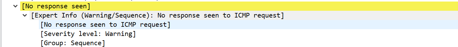

现在从外网终端ping网闸的外网口不通,但是ping出口路由器的网关地址通。一开始以为是网闸问题,后来在网闸的接口上抓包,发现有ICMP包,但是出现了No response seen的提示。在社区看到了H3C防火墙流量跨框这个说法,请大佬们帮忙分析一下,是否为流量跨框问题,导致的ping不通,更重要的是现在要从外网访问网闸内终端的一些服务,目前也是服务不可达。请问是否为流量跨框问题引起?该如何解决。

在H3C SecPath防火墙的IRF(智能弹性架构)双机热备环境中,如需配置宽松会话模式以解决非对称路径流量问题
宽松模式 (Asymmetric Path Allowed):
允许主备组网中的非对称路径流量(即来回流量经过不同防火墙节点)。备用设备会放行未由其处理的流量,避免因会话状态不一致导致的丢包。
system-view # 进入系统视图 session state-machine mode loose # 配置会话状态机为宽松模式
关键说明:
  1. 应用场景
    在主备组网(如IRF主备模式)中,当出现非对称路径流量(即流量的入方向和出方向经过不同设备)时,必须配置此模式,否则会导致异常会话丢包。
  2. 注意事项
    • 安全影响:松散模式会降低基于会话的安全检测强度(如状态包过滤严格性),仅在非对称路径场景下使用,其他情况保持默认严格模式(strict)。
    • 双主组网差异:在双主组网中,非对称路径需配置 compact(简化模式),而非 loose。
    • 全局生效:多次执行命令时,仅最后一次生效。
    • IRF协同要求:确保IRF所有成员设备软件版本、License一致,避免特性异常。
  3. Web界面配置路径
    可通过Web界面操作:
    系统 > 高级虚拟化 > IRF高级设置 → 会话状态机:选择“宽松模式”

怀疑跨框就关闭一台呗
联系相关技术支持沟通下细节吧
客户现场为生产环境,不敢随意动,最好是确认一下
「 群 青 」 发表时间:2025-08-20 更多>>
可能的,IRF场景存在路径问题
