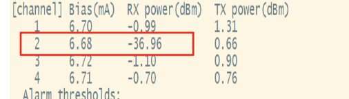

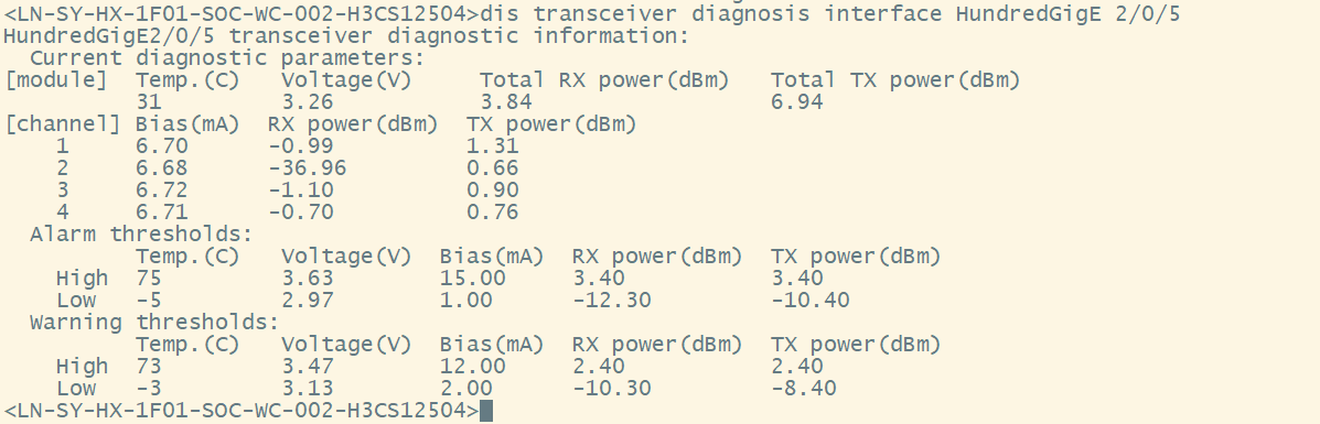

交换机接口down了
2025-08-20提问
  • 0收藏,1535浏览
这个接口的光模块或者光纤有问题吗
Xcheng 九段
粉丝:141人 关注:3人
目前信息看不出来
先确认具体模块,板卡、软件版本以及接口状态信息吧
或查阅设备日志进一步分析定位
zhl188 七段
粉丝:2人 关注:3人
应该是这个原因
