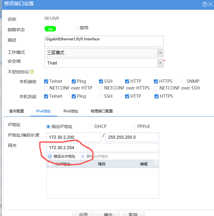

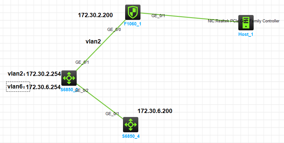

防火墙的g1/0/0口配置了ip172.30.2.200/24,网关也配好了172.30.2.254,且172.30.2.254与172.30.6.254在同一个交换机上,
那防火墙还需要配置静态路由ip route-static 172.30.6.0 255.255.255.0 172.30.2.254吗?

网关是相当于添加了默认路由,所有报文都发往网关,下一跳一样的话,不用配静态路由了
等价路由

不需要了,配置了网关就会在路由表生成路由了,你可以查询下 dis ip rou
不用
粉丝:16人 关注:0人
这个两个问题:

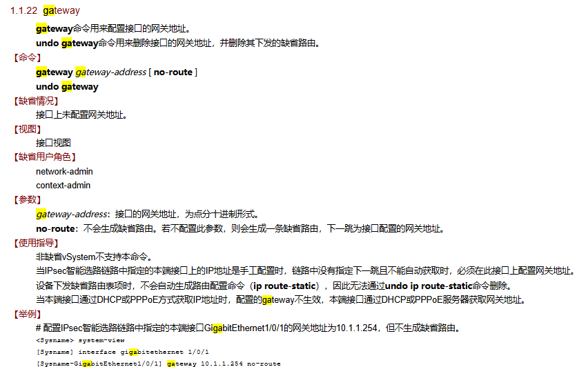

1、如果接口配置了网关,系统自动会生成一条默认路由,相当于ip route-static 0.0.0.0 0 172.30.2.254,所以接口一般不配置网关
2、如果两个接口都配置了ip地址,就不需要配置ip route-static 172.30.6.0 255.255.255.0 172.30.2.254,因为系统会自动生成这条路由,而且是direct直连路由,优先级高于静态路由的。
https://www.h3c.com/cn/d_202507/2577180_30005_0.htm
